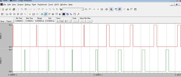

如题,程序里有两个功能,一是定时器1输出两路PWM,单独仿真和下载进去没有问题,都有输出;
二是通过定时器2周期性中断改变定时器1的脉宽,实现脉宽调节功能,加上这个功能后,仿真可以实现,下载后没输出
什么原因呢?

下载进板子就没输出,为什么呢?可以确定管脚没问题,因为单独不变占空比可以有输出的
