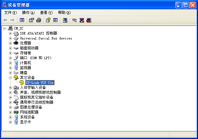

我使用的是STM32F302R8-Nucleo的板子,今天测试到虚拟串口的时候才发现当初装驱动的时候有一个驱动怎么也没装好
在设备管理器里面 ST-Link VCP Ctr 始终是黄色问号来显示,
我也试过下载“VCP_V1.3.1_Setup.exe”来安装,安装完成了也显示驱动装成功了,
可是不管怎么重启、拔插,VCP还是黄色问号,
问问大家有什么解决办法,先谢谢了~

那片清茶 回答时间:2014-11-26 11:49:20
把驱动卸掉重新安装试试看看
atlas-389767 回答时间:2014-11-26 12:02:05
系统是XP HOme还是Pro? 很多管理功能Home没有的。
坎杜拉 回答时间:2014-11-26 14:24:49
XP SP3 Pro
坎杜拉 回答时间:2014-11-26 14:25:07
那片清茶 发表于 2014-11-26 11:49
把驱动卸掉重新安装试试看看
试过了,还是不行呢。。。
大秦正声 回答时间:2014-11-26 14:39:52
换个好的usb线!
fengye5340 回答时间:2014-11-26 16:05:10
你的XP系统需要重装,我的电脑就不行,换台XP系统就可以,是系统缺少了某些文件,重装一下就好了,我的电脑东西太多,你不想麻烦的话,用外部的USB转串口线即可
坎杜拉 回答时间:2014-12-2 16:19:02
晓枫VS枯叶 发表于 2014-11-26 22:38
试试这个驱动 :http://www.stmicroelectronics.com.cn/web/en/catalog/tools/PF258167
试过了,还是不行呢。。。
sacq12 回答时间:2014-12-2 18:24:11
我也有一台XP系统的机子的VCP不能用,其它正常。这台机器CPU是AMD的,目前暂时用其它机器玩VCP。
另外,我的这台支持少量某些板子的VCP(如MSP430G2),大多不能正常。
不知楼主是否类似的情况。。。
zhyue12 回答时间:2015-1-10 17:58:32
应该是系统中缺少两个文件,按这个方法能解决。
http://jingyan.baidu.com/article/148a19219f16a44d70c3b152.html
wjandsq 回答时间:2015-8-12 11:59:16
我来说个解决方案,就是下载最新的32位Ac6软件,安装后驱动就自动装好了,好像是2015年最新版本的驱动,其它都不行。
软件名字是  install_sw4stm32_win_32bits-latest.exe
