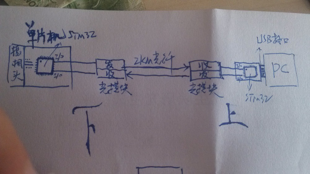

| 求大家给予方案设计可行性意见,数据上行速率在1Mbps左右,传输低质量视频用,上位机接口模块能否用stm32的usb接口和i/o口实现类似USB转串口的功能,但是速率要大于串口的速率,因为串口速率只能传输2~3帧图片的样子,还有stm32 的普通I/O口(还是选择其他接口)能否驱动光模块(只有发端和收端)的发光二极管(电流约等于100ma,ttl电平),感激不尽。。。 |

CP2102 之类的硬核 USB-TTL232 就很方便。
STM32 的 I/O口,出不来或进不了 100mA 的电流,详细情况需要参看手册。
谢谢您,但是 不是usb转串口 速率只能达到一百多kbps吗 速率越高 误码越大 ,如果加以硬件流控制和dma传输是否可以提高通信速率和质量呢?麻烦啦。。。
你查一下CP2102之类芯片的文档吧。
也可以加流控试试。
