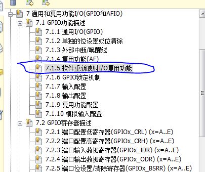

晓枫VS枯叶 回答时间:2014-11-27 20:50:17
与mengyu139所说的对应芯片的Reference manual里面对GPIO的复用有介绍如下图所示,你可以找找stm32f2xx的参考手册,看看GPIO的章节! QQ截图20141127204643.jpg
