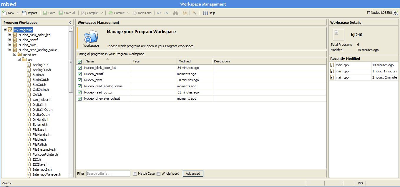

使用mbed开发st公司提供的开发板很方便,但是在头文件里没有找到如何设置系统的时钟频率的头文件,该怎么设置呢?
