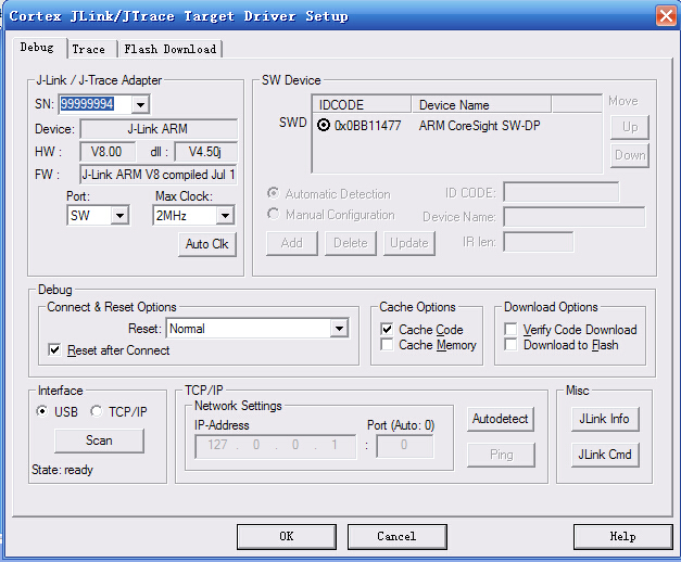

软件总出现如图错误
点击确定之后会退出调试模式

Flash downloadl里面是否添加了MCU的型号

添加了,里面添加的是FLASH的信息。

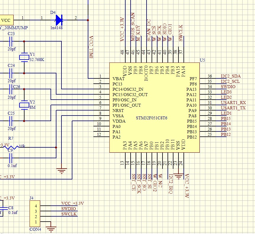

把调试频率调低试试,另外jtag是怎么接的?

频率调低不好用     JTAG电路没画在电路上面    给去掉了

你直接跳线连接的吗?

还少一条线吧.你自己对一下SWD的接口.

电源  地    SWDIO  SWDCLK
