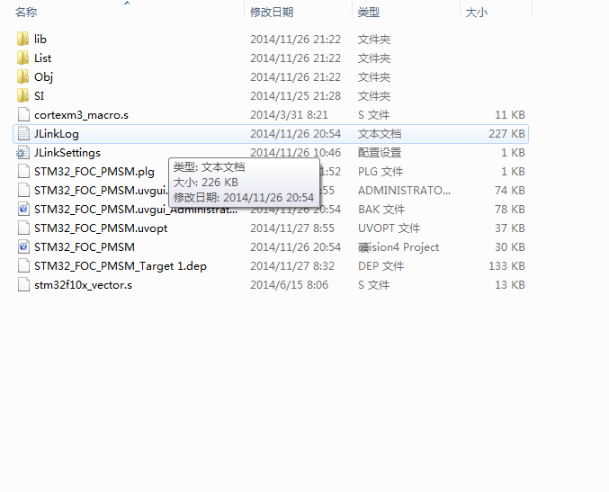

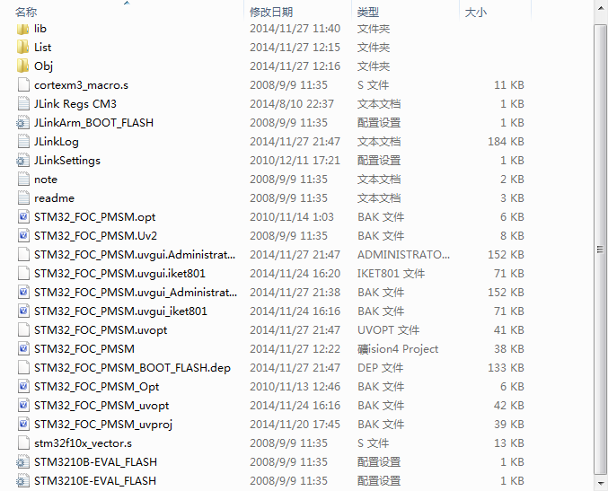

keil输出文件比较多的那一张图,是别人建立的工程文件,编译下载后程序可以正常运行。我把这个工程中的c文件和h文件拿了出来,自己建立了一个工程,编译下载后,程序不能按照预想的运行,但是c文件和h文件是一模一样的啊,还有都能编译通过和下载,不知道这是什么原因,还有就是我对比发现这两个工程的输出文件的有差别,是不是keil没有设置好导致输出文件不一样,进而导致程序运行结果不一样啊,求高手指点一下,先拜谢了!!!!!
