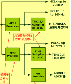

ADCCLK是不超过14MHZ吗?
woshilee 提问时间:2014-12-2 15:20 /
参考手册中说的是不超过14M,看到固件库中是进行了四分频,四分频后是72M/4=18M

参考手册摘出
参考手册摘出

arm8686 回答时间:2014-12-3 19:11:03
PCLK2 只有 36MHz 吧?
woshilee 回答时间:2014-12-4 18:10:24
arm8686 发表于 2014-12-3 19:11
PCLK2 只有 36MHz 吧?
默认设置的是72M
suna-2027220 回答时间:2014-12-4 19:55:17
PCLK2 只有 36MHz 吧?
大哥,你搞反了吧!
