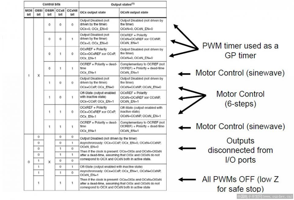

,我现在也在做stm32驱动BLDC的程序,遇到了两个问题问题,
1,在官方库中所带的输出六步电压的历程中是上下通道都输出pwm的。我想达到的目的是,所有OCx通道根据要求输出pwm波,OCxN要么输出高电平要么输出低电平,既没有pwm输出,这也是stm32手册中的配置,如下图所示,,所以想请教下前辈们怎样配置才能实现啊??、
2,要想达到上面的目的,必须对tim1的OSSR和OSSI位的具体含义清楚的了解,希望前辈们能指点一下,在此先谢谢了

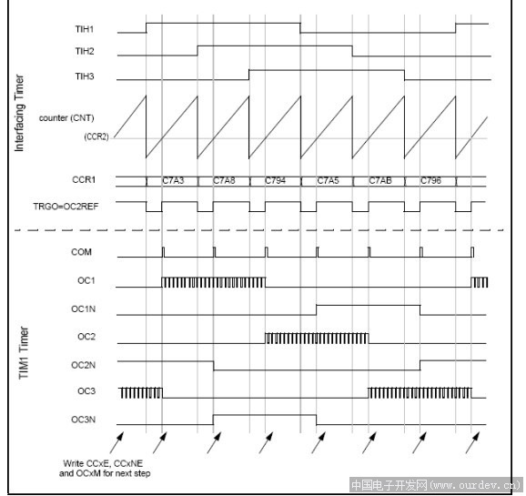

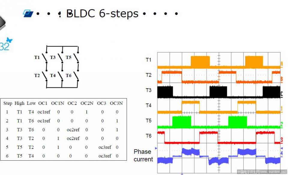

你好我好大家好! 回答时间:2014-12-11 17:43:32
安 发表于 2014-12-11 16:29
楼主是说单独通道输出PWM吗?
我想实现的是如图2.jpg中的那样的波形,step1:l连接T1的通道(OC1)输出pwm,连接T4管的通道(OC2N)输出高电平.                                                                                                                   step2:l连接T1的通道(OC1)输出pwm,连接T6管的通道(OC3N)输出高电平.                                                                                                                   step3:l连接T3的通道(OC2)输出pwm,连接T6管的通道(OC3N)输出高电平.                                                                                                                   step4:l连接T3的通道(OC2)输出pwm,连接T2管的通道(OC1N)输出高电平.                                                                                                                   step5:l连接T5的通道(OC3)输出pwm,连接T2管的通道(OC1N)输出高电平.                                                                                                                   step6:l连接T5的通道(OC3)输出pwm,连接T4管的通道(OC2N)输出高电平,即tim1的六路通道中的OCx通道输出pwm波,OCxN通道输出高低电平,不输出pwm波形,也就是1.jpg中虚线下面的波形。
废鱼 回答时间:2014-12-13 09:36:40
配置的问题,你配置为虚线上面的模式就可以了。

还是自己来回答吧:
       对于第一个问题:只要把官方标准库中所带的六步电压历程工程中,令中断函数中上通道的输出模式为 TIM_OCMode_PWM1,互补通道的输出模式改为TIM_OCMode_Active模式就可以实现上通道输出pwm,下同到输出高低电平了。
      第二个问题:OSSR位,0:当定时器不工作时,禁止OC/OCN输出(OC/OCN使能输出信号=0);
                                      1:当定时器不工作时,一旦CCxE=1或CCxNE=1,OC/OCN使能并输出无效电平,
然后置OC/OCN使能输出信号=1。
                                       解释:定时器不工作的含义:就是令某一通道失能,即CCxE=0或CCxNE=0。这时一旦当CCxE或CCxNE其中有一个使能时,而另一个失能时,这时失能的通道输出无效电平,使能的通道输出程序中配置的模式。
                  若有纰漏,欢迎指正!!

lanmanck 回答时间:2019-4-8 10:34:44
奔跑小蜗牛 发表于 2014-12-14 12:55
手册说的定时器不工作只是通道不使能而已,记住不要cen清0直接关定时器就可以。 ...
你这是大错特错,定时器不工作!= CE=0,楼主是对的。
