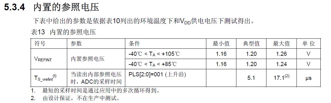

根据数据手册中的数据,这个参照电压的典型值是1.20V,最小值是1.16V,最大值是1.24V。这个电压基本不随外部供电电压的变化而变化。

STM32内置参照电压的使用
数据手册中内置的参照电压参数
数据手册中内置的参照电压参数

一、每个STM32芯片都有一个内部的参照电压,相当于一个标准电压测量点,在芯片内部连接到ADC1的通道17。根据数据手册中的数据,这个参照电压的典型值是1.20V,最小值是1.16V,最大值是1.24V。这个电压基本不随外部供电电压的变化而变化。
