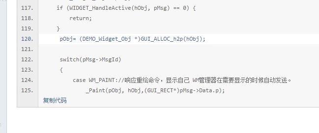

0 O8 U7 p1 c2 I( [" T6 _+ q始终记得一点  WM管理器 通过 消息(callback) 来驱动 整个系统。
/ R& `5 d, |; g" E- x. d4 h+ ^+ q, S( q1 ^  z, T0 e7 O7 R9 Q
5 N( {! m$ K0 A3 E" N
比如当你 的控件需要显示的时候  WM管理器会往你的 callback 发送一条 WM_PAINT 消息,此时你负责把控件应该有的样子显示出来就OK了
  F  O0 P1 d/ w1 b: h! ]/ \. q6 E
8 E4 L, }7 l) F6 p  G$ z# }% K而这正好是我们想要。,其他消息则使用 WM_DefaultProc 去处理好了。: }- t  J( o- d6 m9 C

  112. void DEMO_Widget_callback(WM_MESSAGE*pMsg)
    ! ~4 G" \( `9 y; g# o1 _! `6 n
  113. {9 [# a9 k! P* u, C
  114.     GUI_HMEM hObj=pMsg->hWin;
    # `! F! [( n! F! F3 f4 r4 f
  115.     DEMO_Widget_Obj * pObj;
    $ P, k+ `, c" a$ v
  116.     if (WIDGET_HandleActive(hObj, pMsg) == 0) {
    ; Y1 M! }- g  @
  117.         return;# ^8 y. M  J# ?+ t2 R! C
  118.     }( z9 O7 ~% c0 u. }. O5 m
  119.      pObj= (DEMO_Widget_Obj *)GUI_ALLOC_h2p(hObj);6 C/ {9 Z. S. q$ z
  120. / e: Z$ k* [& [. W) n
  121.      switch(pMsg->MsgId)$ l$ Y6 l* o. ?' n% g2 n
  122.      {( I6 _" `0 o- d" P; f1 k  {
  123.          case WM_PAINT://响应重绘命令,显示自己 WM管理器在需要显示的时候自动发送。: {% c4 |& H  b$ t/ d
  124.              _Paint(pObj, hObj,(GUI_RECT*)pMsg->Data.p);
    0 A' _& [% x) F) H8 m# q) N0 w
  125.              return;
    ( F' h! n6 M5 E& M/ C0 \
  126. case WM_DELETE:" J# S  q+ {( H) X
  127. _Delete(pObj);
    " c8 \% g; @, ~' P" d; R) ]3 H0 c
  128. break; /* No return here ... WM_DefaultProc needs to be called */
    & z& h- E' S; m  Y$ m0 D
  129. //删除控件  这里不能return  因为需要WM_DefaultProc 迭代删除子控件 ( w. |3 r: x' C  P
  130. }4 Q' A' |! e3 F! w, a9 i/ K
  131. WM_DefaultProc(pMsg);, h) f/ a: {+ {5 z
  132. }! X* E4 J" Y6 E8 C' @

lovewyufeng 回答时间:2014-12-13 22:52:46
巅峰残狼 发表于 2014-12-12 15:037 v# U: I1 o* r6 M& o5 p
嗯,很不错,谢谢分享
" R0 ^, j, s/ U$ `- s6 N" n0 e6 }) m
9 j/ R* |: B7 f& T6 M9 k/ E- d
   QQ截图20141213224901.png ! Q% K6 ]5 K/ ~0 y: h- Q
# B2 L- n7 e) N( }# J- A+ O写了两次  提交之后  代码就只剩下一点点了!!!真心不想再写了  版主能解释一下么

lovewyufeng 回答时间:2014-12-13 22:50:49
QQ截图20141213224901.png + A" l1 b: e- d, e3 B
; L& a. c, a1 I! d8 G' b2 N. \, z) q
