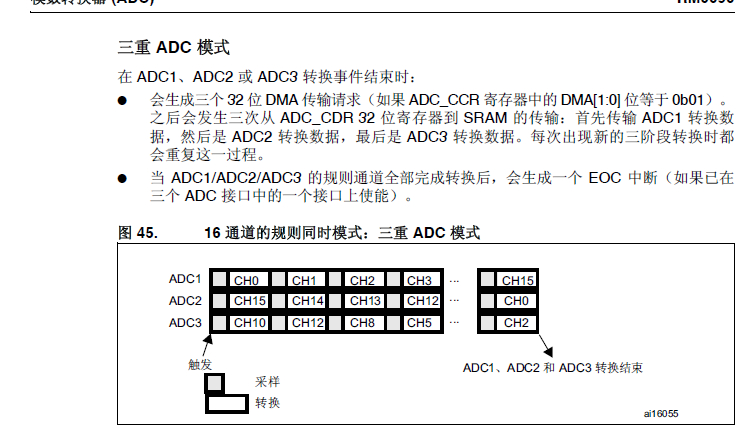

请问大侠,这边手册说的生成3个DMA请求不知道是哪个DMA通道生成的。ADC1 、ADC2 、ADC3不是在DMA2模块中不是都有对应的相应的数据流和通道。
1、是否是ADC1、ADC2、ADC3只要一个ADC设置相应的DMA通道,并启动。如,设置ADC1相对应的DMA通道,并启动。当ADC1装换完成时,ADC1对应的DMA通道是不是就会发出3个DMA请求?
2、是否是ADC1、ADC2、ADC3每个ADC都要设置相应的DMA通道,并启动。如,要设置ADC1、ADC2、ADC3相对应的通道,并启动。当ADC1转换完成时,就生成一个ADC1相对应的DMA请求,当ADC2转换完成时,就生成一个ADC2相对应的DMA请求,当ADC3转换完成时,就生成一个ADC3相对应的DMA请求?
不知道是上面的哪种情况,还是都不是?

奔跑小蜗牛 回答时间:2014-12-18 15:03:31
是情况二,每个ADC通道转换结束都会产生一个DMA请求,产生DMA请求的同时会判断DMA[1:0]位是否为01,是01则一次性完成三个DMA数据传输到SRAM,如果不是会继续按照既定设置ADC采样。

没听明白,能否说的详细点。一次性完成三个DMA数据传输到SRAM,这三个DMA请求是不是让一个同一个DMA通道传输三次。还是怎么?

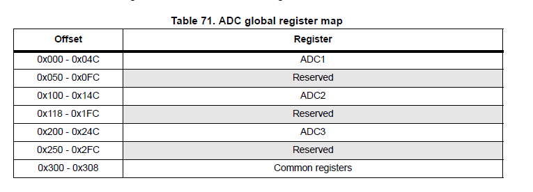

晓枫VS枯叶 回答时间:2014-12-19 09:07:43

  • 这是三重ADC转换时DMA设置的函数,不过是寄存器写的, DMA2_Stream0->PAR = (uint32_t)&ADC->CDR;//设置外设地址,DMA2数据流0外设地址指向了ADC->CDR寄存器地址
