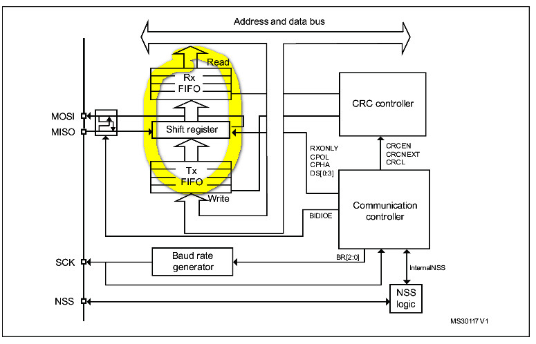

+ Q$ H* w- s% N# h. N0 V1 [如果不加这句话的话,肯定会卡在判断RXNE位的地方,因为没有产生这个标志,如果用延时的代替的话是可以发送出去的,但是时序就会有问题,因为发送语句执行后不是立即就完成的。希望大家注意到这一点& a/ L5 z/ o* P  m. b& h/ s! {" K
: b) ?# h, ?' [- K! q所有SPI 数据换都通过32 位的嵌入式FIFO,设置FRXTH 位。 RXFIFO 的阈值必须和对SPIx_DR 寄存器的读访问的字长对齐比如发送的是8位的数据,就要设置SPI_RxFIFOThreshold_QF: RXNE event is generated if the FIFO   *level is greater or equal to 1/4. 就是32/4=8--》1个字节
" y8 M% G7 ~5 O5 B( c8 H' o% e如果发送的是16位数据就要设置SPI_RxFIFOThreshold_HF: RXNE event is generated if the FIFO   *level is greater or equal to 1/2.就是 32/2=16--》2个字节" v5 v$ s0 ~1 G5 E% |+ U& |
