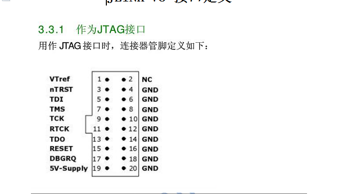

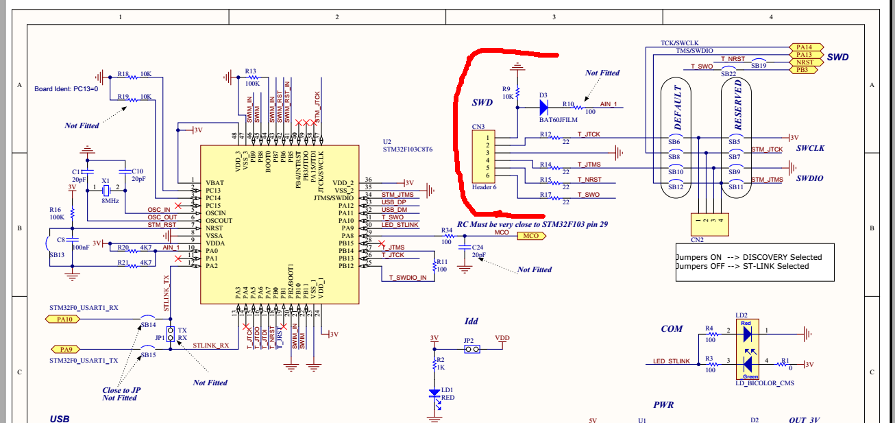

    手头的jink坏了,想用stm32f0discovery板子上面的stlink代替jlink。但是不知道怎样连线,希望路过的高手可以指点一下stm32f0discovery板子上CN3的1到6脚分别和jlink的哪个引脚相连接啊,在此先谢过了。下面是stm32f0discovery板子上面stlink部分的原理图和jlink的接口定义图。

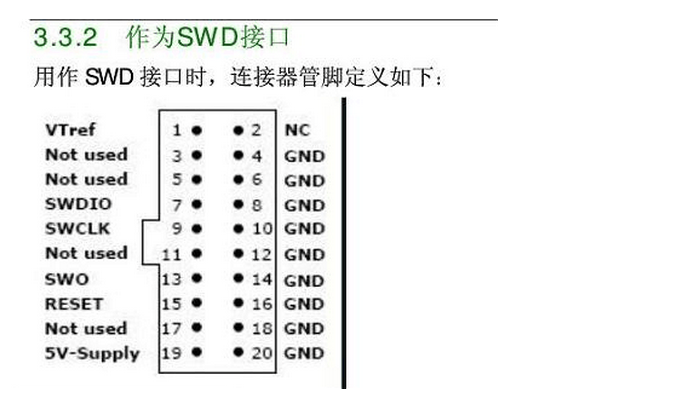

1楼的截图是Jlink作为JTAG口时引脚定义,这是Jlink作为SWD接口时引脚定义。看着这个图再和stlink引脚连接,便一目了然了。
晓枫VS枯叶 回答时间:2014-12-19 09:28:30
T_JTCK--TCK
T_JTMS--TMS
T_NRST--RESET
T_SWO--TDO
VCC-VCC
GND-GND
可能要把CN2上的短路帽拿下来,暂时忘记了,你自己都试试吧!
奔跑小蜗牛 回答时间:2014-12-19 10:17:51
断开CN2跳线帽,连接线按下面的对应
5v供电 -->5V-Supply
GND    -->GND
T_JTCK-->TCK
T_JTMS-->TMS
T_NRST-->RESET
T_SWO-->TDO
wamcncn 回答时间:2014-12-19 12:30:27
楼上两位的可以一试,其实多看看2个原理图的接口也能找出正确的连接方式
Dylan疾风闪电 回答时间:2014-12-19 15:41:13
选用SWD比较方便,只需要VDD、GND、TMS(SWDIO)、TCK(SWCLK)。
比起JTAG可以节省较大的PCB空间。
