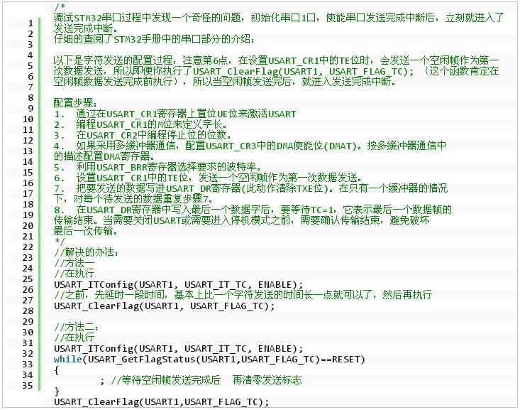

) @$ Z. Q% X4 p* @SECTION 1
  _* I8 [6 R: V, w* w: }# X! X 20141014220925993.jpg
" s# B( f0 n: U) ^9 P4 l; o

先说TC。即Transmission Complete。发送一个字节后才进入中断,这里称为“发送后中断”。和原来8051的TI方式一样,都是发送后才进中断,需要在发送函数中先发送一个字节触发中断。发送函数如下6 `, E9 l6 d$ R3 n) k9 j) I
void USART_SendDataString( u8 *pData )' G, t4 \# W& f0 k
{7 D( A! g! t( O
    pDataByte = pData;
  K) |2 q) p' n( M* X4 s& j  " e; ?; z" R8 Y/ }$ h- i
    USART_ClearFlag(USART1, USART_FLAG_TC);//清除传输完成标志位,否则可能会丢失第1个字节的数据.网友提供./ k: Y1 L& |7 s% i
    , w) Q1 t( h; f. K: ^7 [- Z9 x
    USART_SendData(USART1, *(pDataByte++) ); //必须要++,不然会把第一个字符t发送两次$ S- ~; a- R& S2 ]
}- s, f' c7 M3 K% t5 z

这里请问一个问题:开TC中断USART_ITConfig()如果放在我的USART_SendDataString()中再开,会丢失字符串的第一字节。必须放在串口初始化函数中才不会丢。不知道为什么??8 x/ u3 H1 R/ r0 w0 S  ?. V2 o0 N
& j1 ^! X/ [& E5 A
这里笔者可以给出解释,你看下SECTION1 就可以知道为什么呢,你这样做的原理和SECTION1讲解的差不多,就相当于延时,而你后面没有丢失数据的主要原因就是你代码中有这么一句 USART_ClearFlag(USART1, USART_FLAG_TC);//清除传输完成标志位,否则可能会丢失第1个字节的数据.网友提供.

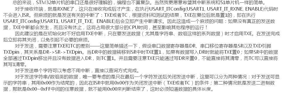

在USART的发送端有2个寄存器,一个是程序可以看到的USART_DR寄存器(下图中阴影部分的TDR),另一个是程序看不到的移位寄存器(下图中阴影部分Transmit Shift Register)。* l+ f, S2 f# L8 W
$ B8 p# z5 v( n# d! n
对应USART数据发送有两个标志,一个是TXE=发送数据寄存器空,另一个是TC=发送结束;对照下图,当TDR中的数据传送到移位寄存器后,TXE被设置,此时移位寄存器开始向TX信号线按位传输数据,但因为TDR已经变空,程序可以把下一个要发送的字节(操作USART_DR)写入TDR中,而不必等到移位寄存器中所有位发送结束,所有位发送结束时(送出停止位后)硬件会设置TC标志。8 H5 A) O0 @7 ]  t" D: z# J3 U; t2 }; X
  O$ e7 Z2 _1 o+ v3 }
另一方面,在刚刚初始化好USART还没有发送任何数据时,也会有TXE标志,因为这时发送数据寄存器是空的。
4 w! X! s! O) a6 V, O% b( N/ W% G) n: y7 d! H  x
TXEIE和TCIE的意义很简单,TXEIE允许在TXE标志为'1'时产生中断,而TCIE允许在TC标志为'1'时产生中断。
: A& U- J; i$ ^
2 S1 Q9 U* N) D  K/ y2 I0 b至于什么时候使用哪个标志,需要根据你的需要自己决定。但我认为TXE允许程序有更充裕的时间填写TDR寄存器,保证发送的数据流不间断。TC可以让程序知道发送结束的确切时间,有利于程序控制外部数据流的时序。

万里-363223 回答时间:2014-12-19 08:51:16
SECTION 4
+ ]/ j1 ^5 }$ w* D        总的来说,STM32单片机的串口还是很好理解的,编程也不算复杂。当然我更愿意希望其中断系统和51单片机一样的简单。
& [4 m+ y2 @- M. A8 G/ p        对于接收终端,就是RXNE了,这只在接收完成后才产生,在执行USART_ITConfig(USART1, USART_IT_RXNE, ENABLE)代码时不会进入ISR。但麻烦的就是发送有关的中断了:TXE或者TC,根据资料和测试的结果,TXE在复位后就是置1的,即在执行USART_ITConfig(USART1, USART_IT_TXE,  ENABLE)后会立即产生中断请求。因此这造成一个麻烦的问题:如果没有真正的发送数据,TXE中断都会发生,而且没有休止,这将占用很大部分的CPU时间,甚至影响其他程序的运行!
& ~2 f# a1 O% E" n+ ?$ T+ Q4 @/ d/ W        因此建议的是在初始化时不好启用TXE中断,只在要发送数据(尤其是字符串、数组这样的系列数据)时才启用TXE。在发送完成后立即将其关闭,以免引起不必要的麻烦。
9 w# ]  M1 a9 D" S7 g        对于发送,需要注意TXE和TC的差别——这里简单描述一下,假设串口数据寄存器是DR、串口移位寄存器是SR以及TXD引脚TXDpin,其关系是DR->SR->TXDpin。当DR中的数据转移到SR中时TXE置1,如果有数据写入DR时就能将TXE置0;如果SR中的数据全部通过TXDpin移出并且没有数据进入DR,则TC置1。并且需要注意TXE只能通过写DR来置0,不能直接将其清零,而TC可以直接将其写1清零。. [! E+ Y) _9 Q6 |* H
        对于发送单个字符可以考虑不用中断,直接以查询方式完成。9 L) y2 A7 f3 c+ y
        对于发送字符串/数组类的数据,唯一要考虑的是只在最后一个字符发送后关闭发送中断,这里可以分为两种情况:对于发送可显示的字符串,其用0x00作为结尾的,因此在ISR中就用0x00作为关闭发送中断(TXE或者TC)的条件;第二种情况就是发送二进制数据,那就是0x00~0xFF中间的任意数据,就不能用0x00来判断结束了,这时必须知道数据的具体长度。1 O! y' b* Y0 V% x5 P* s/ G
       这里简单分析上面代码的执行过程:TXE中断产生于前一个字符从DR送入SR,执行效果是后一个字符送入DR。对于第一种情况,如果是可显示字符,就执行USART_SendData来写DR(也就清零了TXE),当最后一个可显示的字符从DR送入SR之后,产生的TXE中断发现要送入DR的是字符是0x00——这当然不行——此时就关闭TXE中断,字符串发送过程就算结束了。当然这时不能忽略一个隐含的结果:那就是最后一个可显示字符从DR转入SR后TXE是置1的,但关闭了TXE中断,因此只要下次再开启TXE中断就会立即进入ISR。对于第二种情况,其结果和第一种的相同。
( t; a" y6 F  x* o( E0 h. |1 n3 X8 ^         对于第一种情况,其程序可以这么写:其中TXS是保存了要发送数据的字符串,TxCounter1是索引值:
: J, ~0 Z0 n( u+ [  H% u4 mextern __IO uint8_t TxCounter1;
+ J6 L+ ?( P2 ?- Vextern uint8_t *TXS;
4 g9 M0 |. t# W5 K6 `9 [$ textern __IO uint8_t TxLen;
9 ?% x: k4 V! l* k7 qvoid USART1_IRQHandler(void). t% ^$ {+ a- \* X! i6 v
    {! v3 R5 K5 e- y0 G. d
        if(USART_GetITStatus(USART1, USART_IT_TXE) != RESET): R/ `2 d: j5 A
; Y2 Z# P  X  E3 `                if(TXS[TxCounter1]) //如果是可显示字符9 B0 P8 {* b/ O# K; T1 b
                    { USART_SendData(USART1,TXS[TxCounter1++]);}
* P7 b( d8 B  O- A3 r- {: y                else   //发送完成后关闭TXE中断,
0 Q6 G' N' A. Z                    { USART_ITConfig(USART1,USART_IT_TXE,DISABLE);}
! H8 z# p9 v- [8 h* w7 M3 [            }                   8 t0 N4 ?8 O2 u
- |1 R: {& j( _" ?( i, ]  R        对于第二种情况,和上面的大同小异,其中TXLen表示要发送的二进制数据长度:+ b4 A( |" _, B: d: z, x+ C% k
3 a! V: S0 k6 j3 z5 B4 x) ~    {
; r3 a& P, |* v, |        if(USART_GetITStatus(USART1, USART_IT_TXE) != RESET) //对USART_DR的写操作,将该位清零。
: A: U& N' K9 W& j3 R& z+ @. z# f# T            {                                              6 R& X/ m6 N% w% k
                if(TxCounter1<TxLen)9 r* ~* _# y1 M; j8 G! P
! _  \4 s$ \- p3 t; ]                else   //发送完成后关闭TXE中断
: h2 v3 m! z) Y7 {                    { USART_ITConfig(USART1,USART_IT_TXE,DISABLE);}                                                         , q9 j5 U) M' D; U( a5 {; b
$ i2 w* G) t9 R( A. g    }
3 X- D# Q9 H& }3 v, H) P        事实上第一种情况是第二种的特殊形式,就是说可以用第二种情况去发送可显示的字符——当然没人有闲心去数一句话里有多少个字母空格和标点符号!0 w4 L  W* D) p& J
        在使用时,只要将TXS指向要发送的字符串或者数组,设置TxLen为要发送的数据长度,然后执行USART_ITConfig(USART1, USART_IT_TXE,ENABLE)就立即开始发送过程。用户可以检查TxCounter1来确定发送了多少字节。比如以第二种情况为例:4 f- N1 t/ J" z  n
uint32_t *TXS;) S: m, [/ H- D4 }+ n5 w
uint8_t TxBuffer1[]="0123456789ABCDEF";# _$ y" }( P$ o1 e
uint8_t DST2[]="ASDFGHJKL";: G, ~# J! H. R# l, x# k
__IO uint8_t TxLen = 0x00;
# S" G9 E) ?6 a$ k0 \0 y     TxLen=8;                               //发送8个字符,最终发送的是01234567; l7 [! x  E+ e6 l: ~/ l& h7 @9 {4 @4 h
    TXS=(uint32_t *)TxBuffer1;   //将TXS指向字符串TxBuffer1; A" d- Q$ d# J3 S
    TxCounter1=0;                     //复位索引值
8 L, x( I) _) V+ r- d! v! ^    USART_ITConfig(USART1, USART_IT_TXE,ENABLE);   //启用TXE中断,即开始发送过程
4 |3 h9 W- [  E4 k$ _& j3 K- G2 `    while(TxCounter1!=TxLen);   //等待发送完成  I$ ^$ h7 l: B. r" N0 ~
+ N* I9 H# F5 d6 W4 x    TXS=(uint32_t *)TxBuffer2;   //同上,最终发送的是ASDFGHJK
5 i3 }; O- j, J/ d" L    TxCounter1=0;' h) g  m7 V2 F. Z4 R8 a2 E+ |
; o  n: N6 }% J9 l8 W+ ]+ p    while(TxCounter1!=TxLen);
! f- ]2 J; J  T9 u! R9 Q8 y" o# n+ B        以上就是我认为的最佳方案,但串口中断方式数据有多长就中断多少次,我认为还是占用不少CPU时间,相比之下DMA方式就好多了,因为DMA发送字符串时最多中断两次(半传输完成,全传输完成),并且将串口变成类似16C550的器件。
