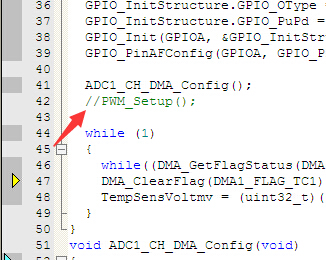

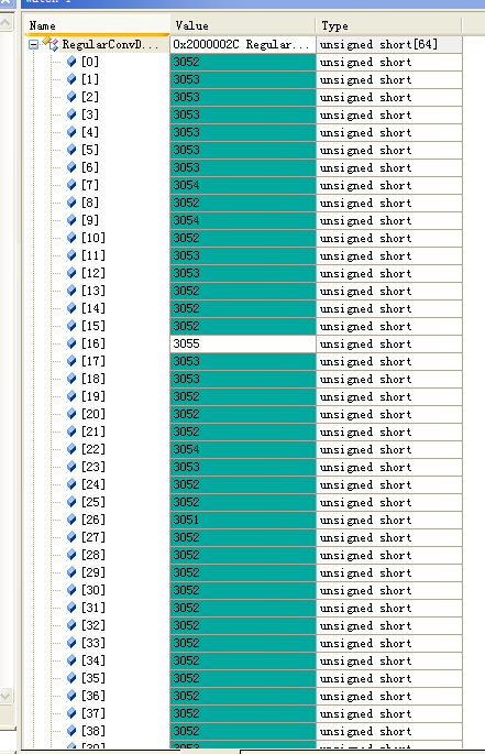

stm32f030 DMA 被PWM给干掉了!!!
飞儿 提问时间:2014-12-24 11:47 /
我把工程文件上传先。[url=]ADC_DMA.zip[/url]

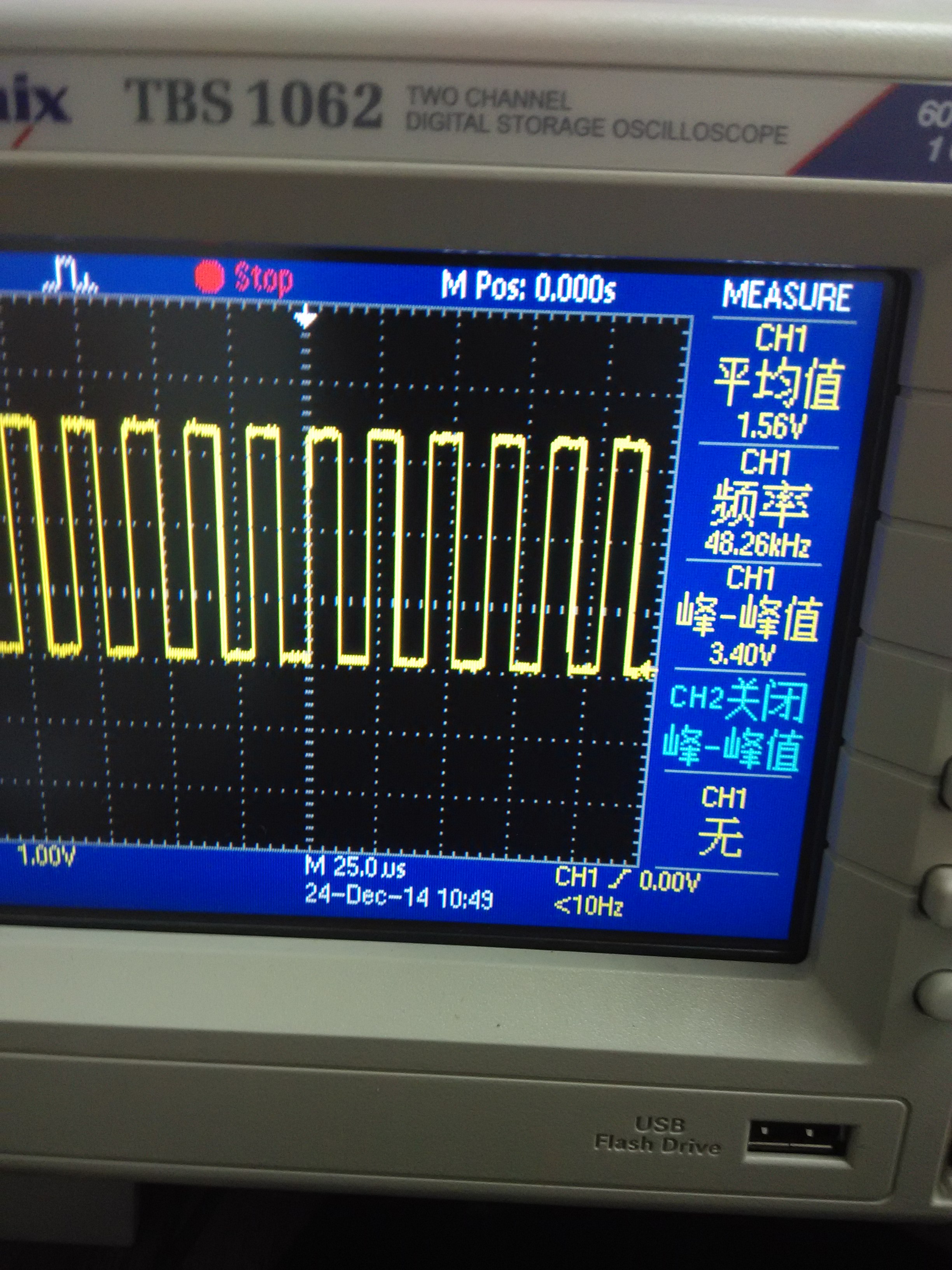

飞儿 回答时间:2014-12-24 11:50:25
另外加上 我的PWM输出图

飞儿 回答时间:2014-12-24 13:37:29
晓枫VS枯叶 发表于 2014-12-24 12:07
高级定时器才有这个函数TIM_CtrlPWMOutputs,tim14是高级定时器么?
而且不是有一个设置脉宽的 ...
就是因为原先是TIM16出现这种情况我才换的TIM14的,结果也是一样。 那个设置脉冲宽度的函数我没调用,还要修改的。

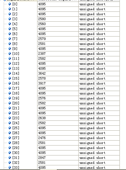

飞儿 回答时间:2014-12-24 15:10:39
彻底把我雷到了!!!!! 我把我拥有的TIM 都输出 48KPWM  居然发现TIM1输出48K的时候 不会影响ADC DMA   其它的TIM全部会影响  那STM32F030不至于这样吧????
飞儿 回答时间:2014-12-24 15:12:32
额 新发现 。。。可能是我调试方法有问题
飞儿 回答时间:2014-12-24 15:59:14
新发现 TIM17 在VREF 参考电压1.90V  (采样电压始终是1.25-1.35V)在PWM输出48K 时能稳定采样 ,其余通道除了TIM1 全失败
飞儿 回答时间:2014-12-25 08:30:08
鸟性 ,结贴了  VDDA 参考电压必须2.4V以上  否则各种错误
