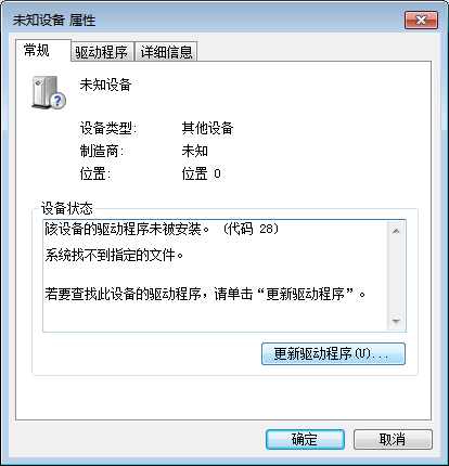

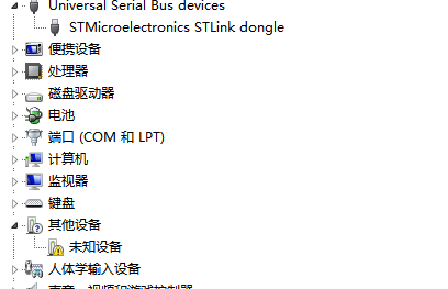

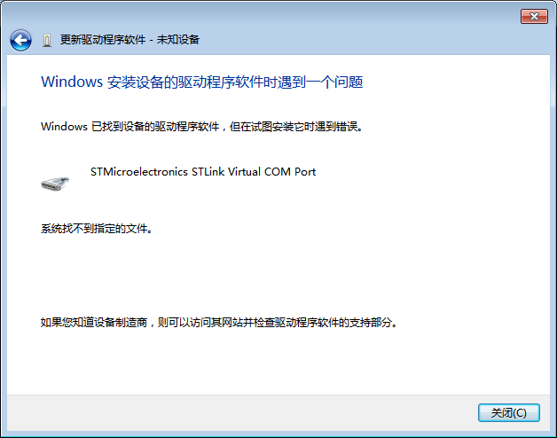

STM32F4nucleo驱动安装不上,,而且一直出现图片上的原因,望了解的朋友能指导一下,

wamcncn 回答时间:2014-12-26 21:45:19
你的操作系统是XP, WIN7
程序员 回答时间:2014-12-26 21:55:20
wambob 发表于 2014-12-26 21:45
你的操作系统是XP, WIN7
我的操作系统win7
程序员 回答时间:2014-12-26 21:57:04
wambob 发表于 2014-12-26 21:48
https://www.stmcu.org.cn/module/forum/thread-597902-1-1.html
恩。。好的我看一下,谢谢
程序员 回答时间:2014-12-26 21:57:35
这个是XP的╮(╯▽╰)╭
巅峰残狼 回答时间:2014-12-27 08:51:51
http://yunpan.cn/cfCgHjrY4SRkA  提取码 5373
这个win7好用的,我附近几个同事都是用的这个,你尝试一下
晓枫VS枯叶 回答时间:2014-12-27 08:55:45
装个STM32 ST-LINK Utility软件,装的过程中会自动装驱动吧
那片清茶 回答时间:2014-12-27 09:15:44
他的驱动是STLINKV2-1的、、
程序员 回答时间:2014-12-27 11:15:18
这个win7好用的,我附近几个同事都是用的这个,你尝试一下 ...
谢谢,已下载
程序员 回答时间:2014-12-27 11:15:54
装了,但是安装驱动的过程中只有第一会成功的
程序员 回答时间:2014-12-27 11:16:20
那片清茶 发表于 2014-12-27 09:15
他的驱动是STLINKV2-1的、、
有哪里不对吗??
程序员 回答时间:2014-12-28 14:29:05
重装系统,,,好了,,,,唉,让人无奈
奔跑小蜗牛 回答时间:2014-12-29 10:10:51
    原先的驱动完全卸载掉,然后换个USB口重新安装,不行换电脑试试,别人电脑OK的话,自己电脑重装系统,板子本身有问题的可能性不大。
程序员 回答时间:2014-12-29 13:08:50
奔跑小蜗牛 发表于 2014-12-29 10:10
原先的驱动完全卸载掉,然后换个USB口重新安装,不行换电脑试试,别人电脑OK的话,自己电脑重装系统, ...
是的。。。重装系统搞定了。。
