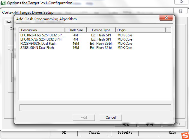

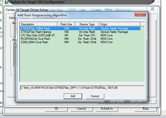

而我的没有 QQ截图20141229164033.png 。怎么解决呢?
是不是我的KEIL5没有下载stm32芯片的固件包的问题?没找到怎么下载啊

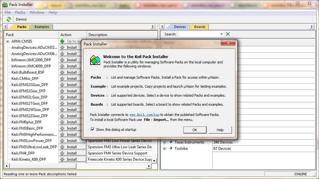

好象缺少F0的库吧,看下图,安装了PACK

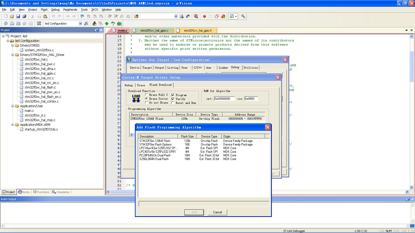

wamcncn 回答时间:2014-12-29 18:43:08
着是我用CUBEMX见得工程

Project-->Manage-->Pack Installer...
