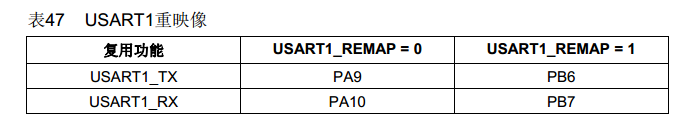

关于stm32f103的usart1的端口重映射问题
无双个妹 提问时间:2014-12-30 15:13 /
我参考了网上有人发的帖子,但是发现自己用了,TX发出来全是高电平,没有竖线(低电平)
以下是我的程序请大家帮忙端口设置
  1.         GPIO_InitTypeDef GPIO_InitStructure;
  2.
  3.           GPIO_InitStructure.GPIO_Pin = GPIO_Pin_6;
  4.           GPIO_InitStructure.GPIO_Mode = GPIO_Mode_AF_PP;
  5.           GPIO_InitStructure.GPIO_Speed = GPIO_Speed_50MHz;
  6.           GPIO_Init(GPIOB , &GPIO_InitStructure);
  7.
  8.           GPIO_InitStructure.GPIO_Pin = GPIO_Pin_7;
  9.           GPIO_InitStructure.GPIO_Mode = GPIO_Mode_IN_FLOATING;
  10.           GPIO_Init(GPIOB , &GPIO_InitStructure);
usart1重映射设置
  1. RCC_APB2PeriphClockCmd(RCC_APB2Periph_GPIOB | RCC_APB2Periph_AFIO,ENABLE);
  2.        GPIO_PinRemapConfig(GPIO_Remap_USART1,ENABLE);
  3.        RCC_APB2PeriphClockCmd(RCC_APB2Periph_USART1 , ENABLE);
  4.
  5.           USART_InitTypeDef USART_InitStructure;
  6.
  7.           USART_ClockInitTypeDef  USART_ClockInitStructure;
  8.         USART_ClockInitStructure.USART_Clock = USART_Clock_Disable;
  9.         USART_ClockInitStructure.USART_CPOL = USART_CPOL_Low;
  10.         USART_ClockInitStructure.USART_CPHA = USART_CPHA_2Edge;
  11.         USART_ClockInitStructure.USART_LastBit = USART_LastBit_Disable;
  12.         USART_ClockInit(USART1 , &USART_ClockInitStructure);
  13.         USART_InitStructure.USART_BaudRate = 9600;
  14.         USART_InitStructure.USART_WordLength = USART_WordLength_8b;
  15.         USART_InitStructure.USART_StopBits = USART_StopBits_1;
  16.         USART_InitStructure.USART_Parity = USART_Parity_No ;
  17.         USART_InitStructure.USART_HardwareFlowControl =  USART_HardwareFlowControl_None;
  18.         USART_InitStructure.USART_Mode = USART_Mode_Rx | USART_Mode_Tx;
  19.         USART_Init(USART1 , &USART_InitStructure);
  20.
  21.           USART_Cmd(USART1 , ENABLE);
为了使用这个端口我这样设置,AFIO_MAPR|=1<<2;
但是总是报错                             Error[Pe020]: identifier "AFIO_MAPR" is undefined

重映射步骤为:
1.打开重映射时钟和USART重映射后的I/O口引脚时钟,
2.I/O口重映射开启.
3.配制重映射引脚, 这里只需配置重映射后的I/O,原来的不需要去配置.
                             GPIO_Init(GPIOB, &GPIO_InitStructure);
                               GPIO_Init(GPIOB,&GPIO_InitStructure);
简单的说 STM32的 io 有3个功能一个是默认的 一个是复用 一个是重映射功能(这个其实也属于复用)
如果配置成复用 则将使用第2个功能 如果配置成复用 同时 相应的重映射配置了 则将使用第3个功能
通常一个口的 复用+重映射有好多 不止两个 这时候就看你使能哪个设备了(哪个被使能就用哪个)
开复用 + 使能设备+ 是否重映射就可以决定这个io口到底使用哪个功能

Dylan疾风闪电 回答时间:2015-1-4 13:06:10
应该是AFIO->MAPR来操作寄存器。
