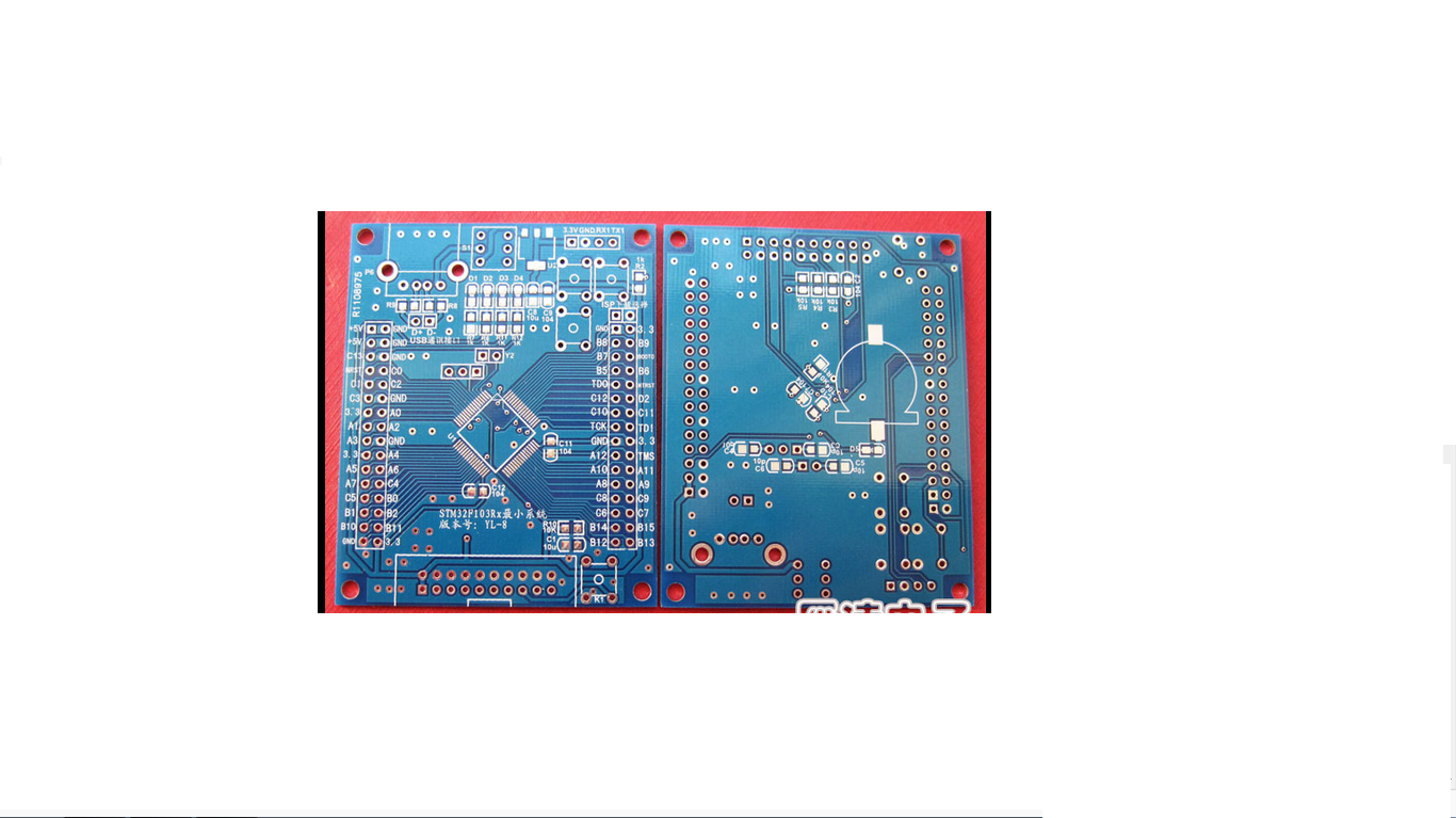

各位,之前买了stm32f103的空pcb板子,焊好之后程序烧进去IO口无法拉起,换了一块淘宝买的最小系统,相同的程序烧进去对应的IO口可以拉起。两个晶振的电容都是10P的复位键的电阻10K电容10U,JTAG口是10K三个,104的电容,各位,麻烦了。

有个疑问,JTAG引脚怎么会有电容呢,不是应该几个10K电阻上拉吗?复位按键,10K电阻和0.1uf电容并联;晶振需要知道它的负载电容,一般8M的22pf,如果是不确定是不是晶振不起振的话,可以先用内部时钟测试一下
奔跑小蜗牛 回答时间:2015-1-4 09:09:42
BOOT0 BOOT1俩引脚对应电路焊接了吗?
那片清茶 回答时间:2015-1-4 09:20:05
BOOT引脚选择对了吗?

langtaosha 回答时间:2016-2-23 19:45:09
多谢各位,板子已在用,BOOT脚配置完就用,多谢各位了
