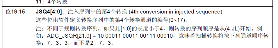

按手册(下图)上说的顺序,不是应该4-2=2,4-7=-3,4-3=1,则按照2,-3,1通道顺序来转换吗?不是太明白注入通道的转换顺序啊,,,求高手指点

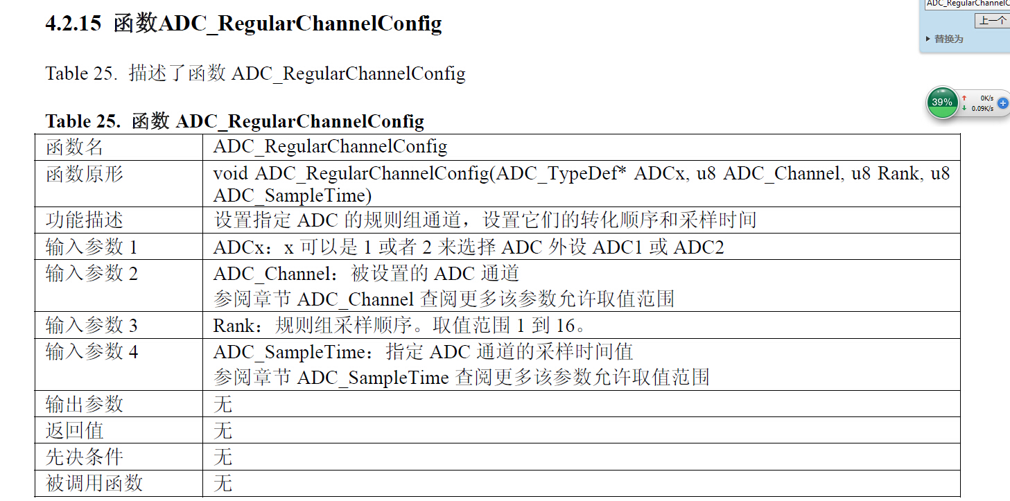

ADC_RegularChannelConfig(ADC1, ADC_Channel_11, 1, ADC_SampleTime_7Cycles5); QQ截图20150104081446.jpg
这是设置ADC通道的转换顺序函数,看看解释就知道怎么写了!

你说的是规则通道的转换配置。我要的是注入通道的转换配置,和规则通道的不一样。

不还意思看错了,那个ADC_JSQR[21:0]=10 00011 00011 00111 00010,对于的JL[1:0]的长度为3,那就要转换三个通道,根据上面说明,从第1通道开始(第0个通道00010为ADC的通道2没有进行转换),00111即为通道7,接着是00011,通道3,以此类推即转换顺序为7、3、3!

明白了,给个赞
