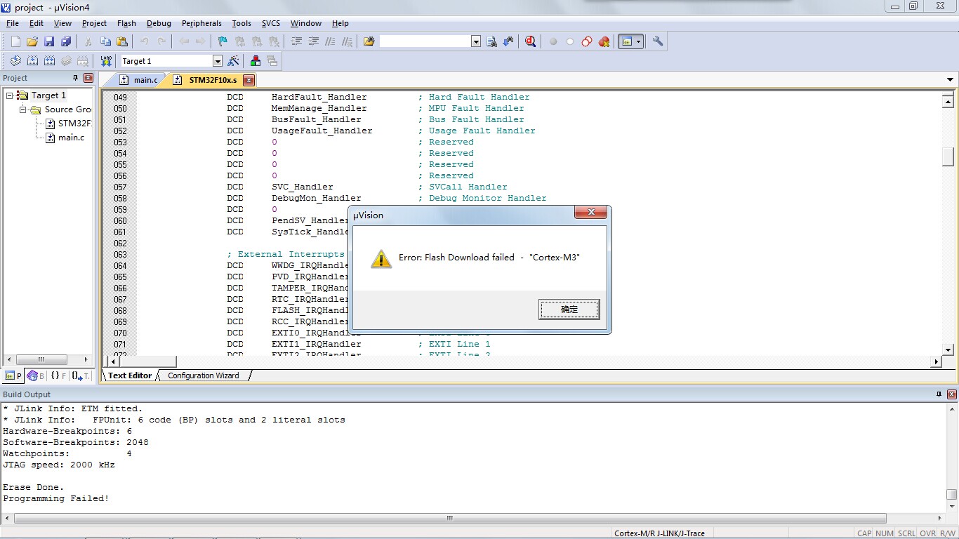

我的103ZET用JLINK下载不成功,求助啊,,
92995cxr 提问时间:2015-1-4 17:07 /
图如上,改过设置JTAG ,SW,各速率都试过了,还是这样,求大神帮助,,

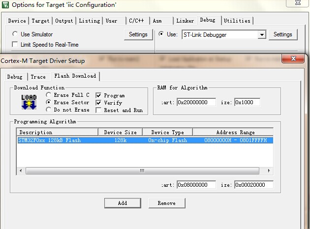

废鱼 回答时间:2015-1-4 17:18:17
仿真器设置里面选择了添加芯片类型了吗?

zhang7309 回答时间:2015-1-4 17:28:24
zhang7309 回答时间:2015-1-4 17:29:41
选择你的下载芯片型号
晓枫VS枯叶 回答时间:2015-1-4 17:31:57
103ZE的选择512K的那个..

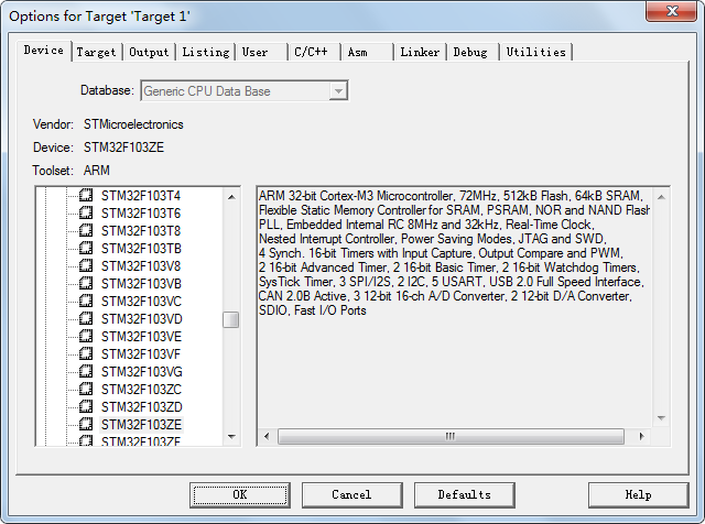

wamcncn 回答时间:2015-1-4 18:23:32
看看你的库加载了没
