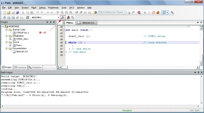

0 i2 O/ j" I- d) s3 V  I# [1 B    以keil里自带的stm32的CPU为例,对PWM波形跟踪观测,打开C:\Keil\ARM\Boards\Keil\MCBSTM32\PWM_2目录下的stm32的Dome,第一步:进行仿真配置,如图:$ Q7 }- w2 e9 E  v: F! X
1.jpg + s( u+ a  k# l2 h8 \! V) f

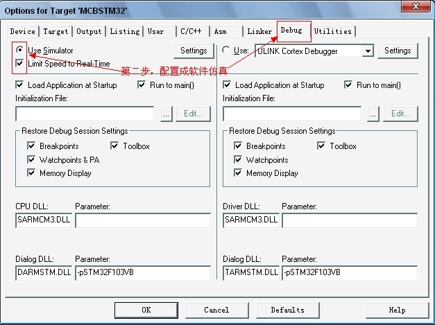

3 B1 `" H) {4 U8 Q( x6 ~# {第二、选择软件仿真2 e' O8 i& ^' v/ {1 Y
8 q' y4 H" d# _0 B 2.jpg 9 R, c) {; A% x4 I" e- V

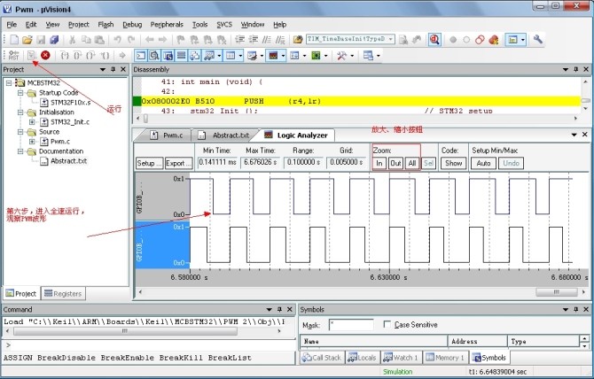

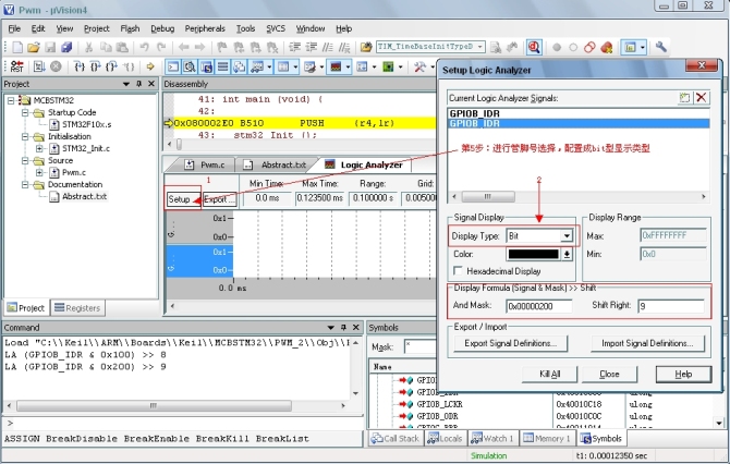

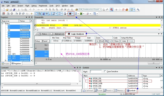

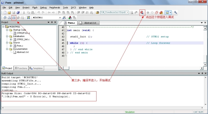

第四步、把软件逻辑分析仪把,并把要观察的波形信号拉到逻辑分析仪里,如果进入调试状态下没有"sysbols"标签话,点击“View”菜单弹出来,从“Peripheral Register”里把要观察的(GPIOB_IDR输出的PWM信号会从这个寄存器反映出来)信号拖到逻辑析分析里,. F* r$ S* R' K# D) g
