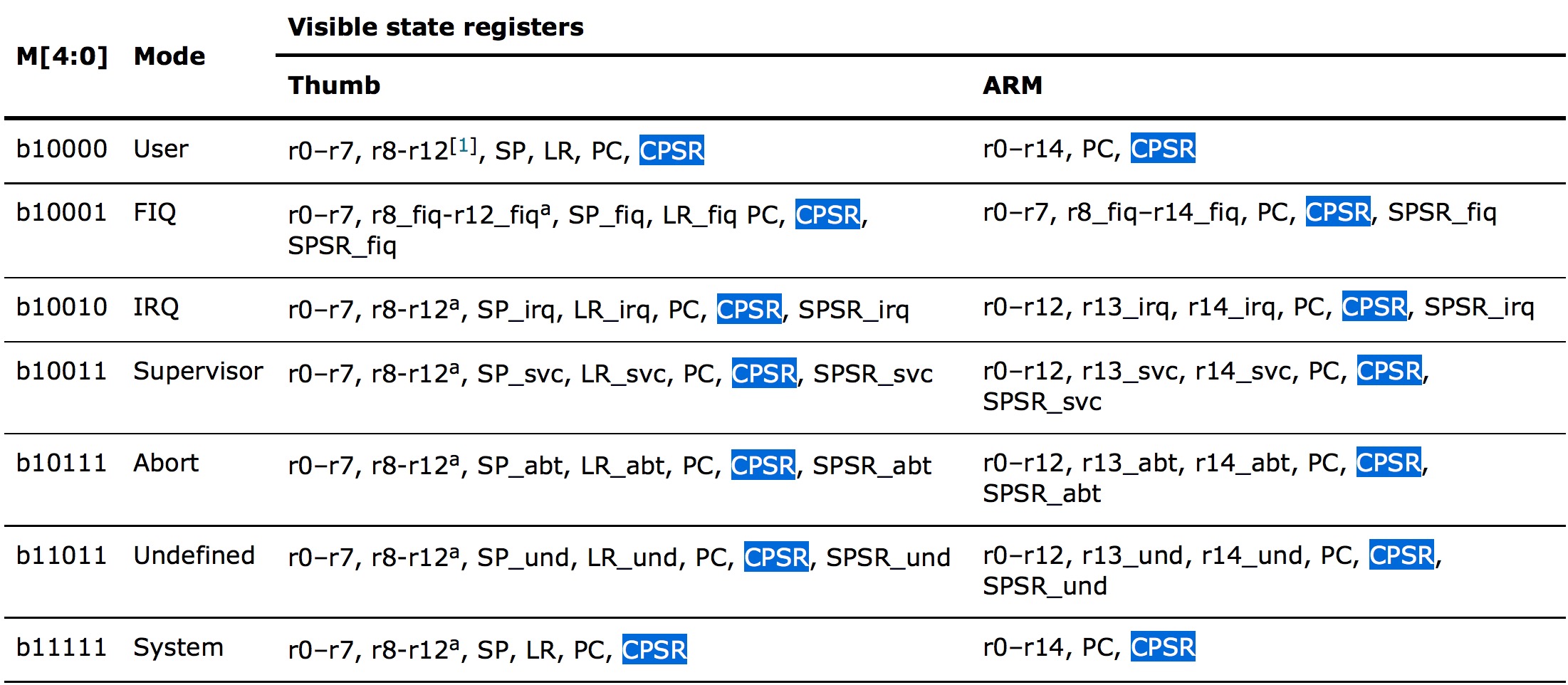

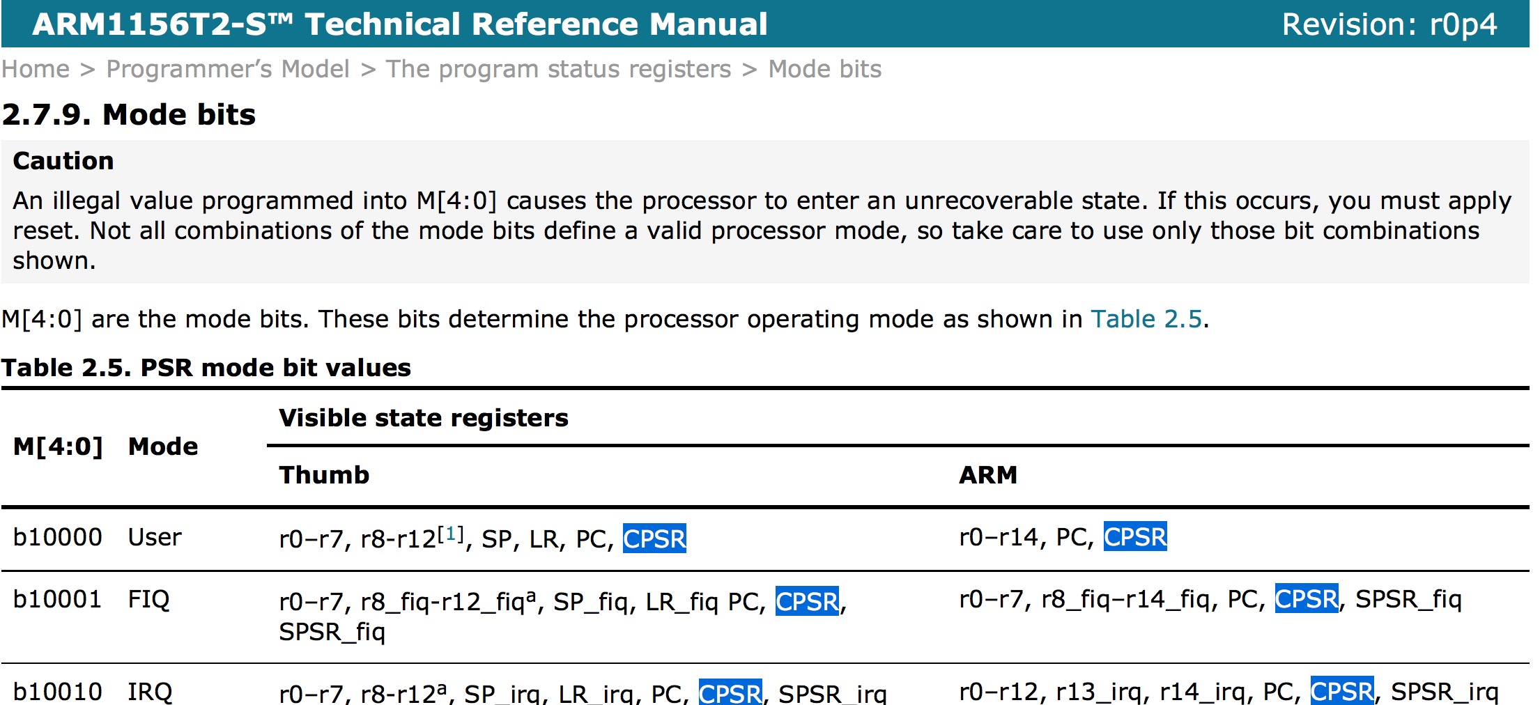

CPS #16   ;为什么是进入用户模式呢
CPSID ai, #17;为什么是进入FIQ
这个16 17  是怎么来的  哪里有参考啊

看图,秒懂了吧!
用了5个bit的二进制组合表示。
user 模式是10000 2的4次方,正好是 16
FIG 模式是10001 2的4次方+1 所以是17
