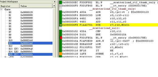

4、在__scatterload_rt2_thumb_only中
' P5 r9 X' a4 P. X   接下来在使得R10=0x2ca0然后变成 0x0800,2dc0,R11=0x2cc0然后变成 0x0800,2de0." f6 p+ K1 Z" c( ^; u
R7=R10-1.
  A+ `  Y3 @; m+ i5 x9 j5、接下来进入__scatterload_null
. p+ m/ `& S- B4 {3 B6 ]8 q) o   先比较R10和R11,不相等则执行BNE 0x0800010A
* _6 x. N6 n: ~4 w处的指令。相等则BL.W __rt_entry (0x080017BE)跳入运行时库的入口执行。

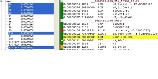

0x0800010A F2AF0E09  ADR.W    lr,{pc}-0x07  ; @0x08000103,该处就是__scatterload_null,可以说先设置了返回地址。
5 @! M0 C# w9 o# y# ~8 P/ _0x0800010E E8BA000F  LDM      r10!,{r0-r3};该处指令读入0x0800,2dc0处的数据,并且R10变为0x0800,2dd0.5 @  V; d6 N- F% |* ~; J! \: w
数据分别为0x0800 2de0,0x2000 0000,0x20,0x0800 0129.共16个字节,最后四个为__scatterload_copy的跳转地址。# d2 y- n; h. k9 d
0x08000112 F0130F01  TST      r3,#0x01
* O2 g. e6 u6 J) R& Q0x08000116 BF18      IT       NE
$ k' o, R1 `" v, E0x08000118 1AFB      SUBNE    r3,r7,r3
) v* h7 e8 m+ ]6 f& T9 M) B6 Y4 X: h0x0800011A F0430301  ORR      r3,r3,#0x01;将R3变成0x0800 0129,因为下面的指令带状态切换。
* \4 u% y" J; Z: M0x0800011E 4718      BX       r3;该处的指令为                 __scatterload_copy:

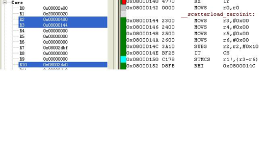

3 J$ `% F' d& a7 U8 ~4 @   首先取得0x0800 2dd0处的16个数据到R0-R3,R0为数据的源地址0x0800 2e00,R1为目的地址0x2000,0020。因为前面已经复制了0x20个数据。这下是清零操作。R2=操作数据个数,R3为返回地址。
4 u5 a: |0 E& h9、清零操作完成,又回到__scatterload_null重新执行
8 F' f; P, [! A3 }& `   此时R10=R11.BL.W __rt_entry (0x080017BE)跳入运行时库的入口执行。

最美最美 回答时间:2015-1-6 09:39:26
果然,在刚开始执行程序时,R10和R11的值就已经被赋值成了这两个值。
3 F; N  n9 z- g- A/ A, i
+ O" _! d% [! M7 d6 V  t. _
" e, R4 x, d6 k. j: y& k$ V
最美最美 回答时间:2015-1-6 09:39:59
! Y8 B7 W' x# h) A
最美最美 回答时间:2015-1-6 09:40:49
很快就将0x08002dc0到0x08002dcf处的16个字节,4个双字加载到了R0-R3,我们可以分析一下里面的内容,R0就是程序加载视图的RW区的起始地址(0x08002de0),R1就是要输出的执行视图的RW区的地址(0x20000000),R2就是要复制的RW数据的个数,R3是复制函数 ( __scatterload_copy)的地址,类似于一个回调函数。接下来就要用了:0x0800011E 4718  BX  r3这条指令去执行复制工作。
% I1 _6 W9 ]$ S4 t/ R
最美最美 回答时间:2015-1-6 09:41:15
接下来又将0x08002dd0到0x08002ddf处的16个字节,4个双字加载到了R0-R3,我们可以分析一下里面的内容,R0就是程序加载视图的RW区的起始地址(0x08002de0+0x20=0x08002e00),R1就是要输出的执行视图的RW区的地址(0x20000020),R2就是要复制的RW数据的个数,R3是ZI区域建立函数(  __scatterload_zeroinit )的地址。
6 X& F: }/ I0 y; |9 E
: K1 O, [) C% h7 F( a$ Y4 `0 ^+ q
' v2 F0 {1 C2 J7 A- x6 r# s3 ~
. f: G7 T. }/ w
执行完成后,程序就会进入BL.W  __rt_entry处进行库的初始化工作+ |1 l9 [0 `4 u- a1 z
  y7 J: ]" r3 [* U
; y/ Q; @# g6 v" k
. C% b7 E, `: f
经过这么一分析,现在我对于程序的加载映像和执行映像有了较深的理解:程序的RO_Code加上RO_Data总共是0x2dc0这么大,地址范围0x0800,0000到0x8000,2dbf。然后在0x0800,2dc0-2dcf共16个字节放了RW加载映像地址(0x0800,2de0)、执行映像地址(0x2000,0000)、RW长度(0x20)和将该段数据从加载映像复制到执行映像的函数地址。在0x0800,2dd0-2ddf共16个字节放了ZI加载映像地址(0x0800,2e00)、执行映像地址(0x2000,0020)、ZI长度(0x480)和建立ZI、HEAP和STACK执行映像的函数地址。
! p) m; o: [7 D5 k/ M
8 p, g/ w% M- a! ?9 A$ s
% P5 z3 p" y' h# I% r在上面的第二个阶段,将ZI清零阶段,程序的ZI长度实际上只有0x20,而库代码留出了0x60的长度。因此数据区的顶端为0x2000,00a0-1。接下来从0x2000,00a0开始为堆的起始地址,堆长度加上程序栈长度为0x2000,04a0,这就是堆栈顶端,也是__initial_SP的初始值。9 ^1 Q4 C" ]! h5 G. ~" C/ e0 `! _4 e
% |$ V( }' O# U4 m; [
3 z4 p. e$ w6 i0 E程序进入_rt_entry后,还要对heapstack进行处理,但我没有看到有什么用的变化。从中对库留出的ZI数据区进行了一些处理,我暂时也看不明白。好了,调试就到这里,回到map文件分析的正途。
