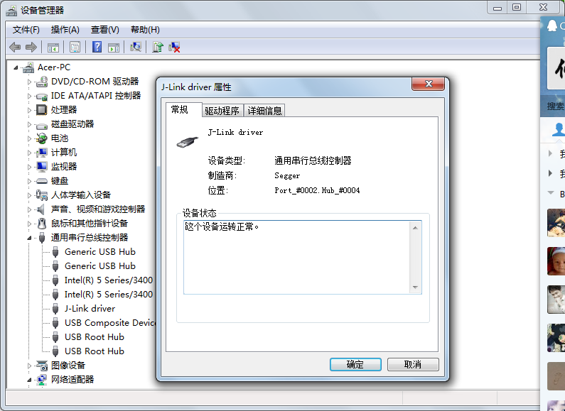

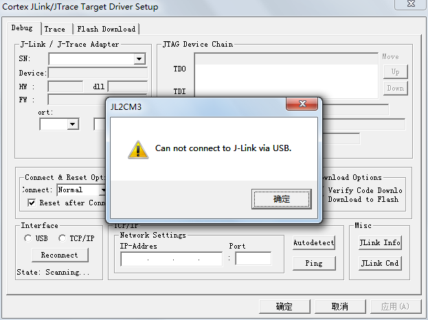

J-Link不显示啊,怎么办?
非→你←不娶 提问时间:2015-1-6 13:15 /
f995ce43affb88e0f64e0653ccbfc853_729.png 4ce6e906bab49a9fef7b6222012c0252_526.png
收藏 评论4 发布时间:2015-1-6 13:15
小贾-370388 回答时间:2015-1-6 13:21:34
重新启动一下软件,是不是打开两个工程?重新安装一下驱动
非→你←不娶 回答时间:2015-1-6 13:22:29
重启也不行呀,难道是昨天死机蓝屏了一次,丢失东西了
小贾-370388 回答时间:2015-1-6 13:37:06
驱动重新装一下试试?
无薪税绵 回答时间:2018-3-28 14:14:46
是KEIL的问题,
估计是KEIL文件夹内的TOOLS.INI里面,
关于J-LINK的数据丢失了。
建议把KEIL文件夹改个名字,再重新安装一次(包括J-LINK驱动),就可以了。
