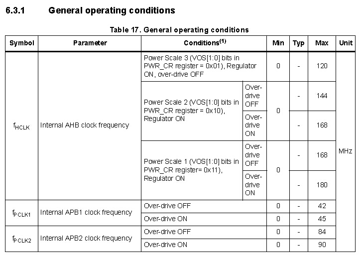

而且我实际设置的时候,根据sysclk 168MHz,Hclk 168MHz, Pclk2 84Mhz,Pclk1 42MHz
ADC时钟设置的ADC_Divider 为2,这样得出来的
ADC_Clk为42MHz,要比官方宣称的大很多,这样实际采样的时候也没问题,

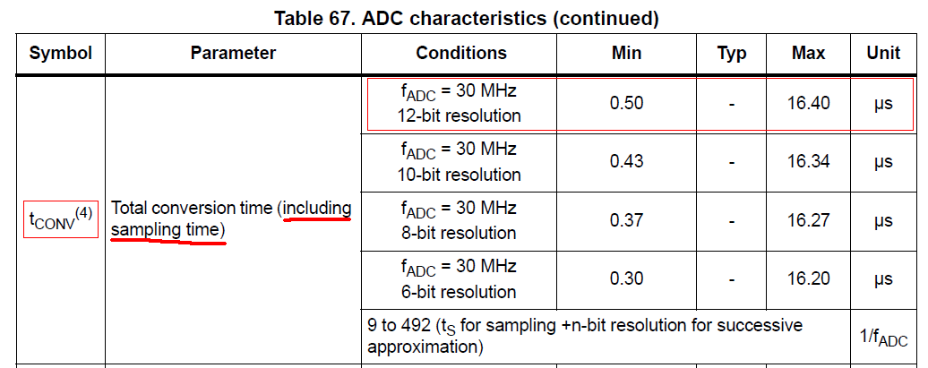

而手册上最高的fADC是0.6~36MHz,同样有一个疑惑的说明,表中fADC=30MHz时,采样率是2MHz,对应计算的Ts是2.5,也就是@阿松松 你说的延迟时间比1.5增加了,高fADC导致延迟时间或者转换时间增加,这点应该没有疑问。但是407该配置的延迟时间不包括2.5这个值。

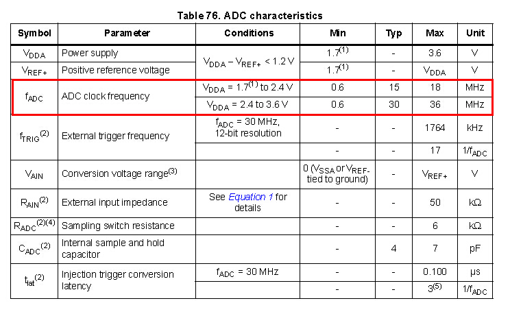

另外,427的话,有如下:你看,Fpckl2的话,84MHz是完全没问题的吧,ADC挂载APB2上,最小的分频系数是2,那岂不是就能42MHz了?
下图的这个0.6-36MHz是不是又是矛盾了呢?
额,你才是高手,你讲的下面这个,
数据手册的fADC是0.6~30MHz的,最大是36MHz
是不是最好是0.6-30MHz,但是理论上36MHz也可以。那映射到427上的话,理论PCLK2二分频的理论数据可以高达50MHz,是不是说,理论上427的ADC可以跑到这么高的频率?
但是采样总得需要时间吧,采样时间太长跟不上ADC时钟频率的话,就算时钟频率再高也是白费吧?
所以高的ADC时钟频率,就得更多ADC时钟周期来满足采样时间的需求,而且加上转换时间的话,可能还要加上延时吧?
这种理解对吗?

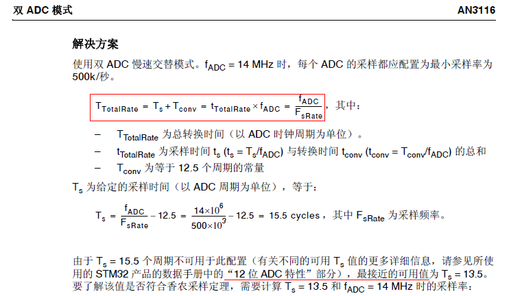

Dylan疾风闪电 回答时间:2015-1-7 00:04:06
T【TotalRate 】= Ts + Tconv = t【TotalRate】 X fADC = fADC/F【sRate】。
详见应用手册AN3116。
ataudio 回答时间:2015-1-7 00:21:39
这个公式可要记住了。哈哈。很好很好。回头验算一下。

按照上面的公式,F407的fADC设为30MHz,如果F为手册上说的2.4M,则T为12.5,Ts居然为0。
如果Ts为1.5,fADC保持30MHz,F则是2.14M;
F2.4M,Ts是1.5,fADC必须是33.6MHz。
虽说手册上说fADC最大可导36M,但是默认配置主频144000000的F407,单通道F407究竟采用了多大的fADC和采样率?难道不是2.4MHz(SPS)吗?

这个得分清STM32的系列,F10的最大频率为14M,但是F40系列的最大可以到达36M(数据手册可以查),
36M/(3 + 12) = 2.4M/s  ,如果用三重ADC交替采样,可以达到 3*2.4 = 7.2M/s。但是ADC工作频率可以工作在42M下,这也是我的疑问?如果我配置ADC的工作频率为42M,ADC是以42M为工作频率,还是以最大的限值36M呢?
