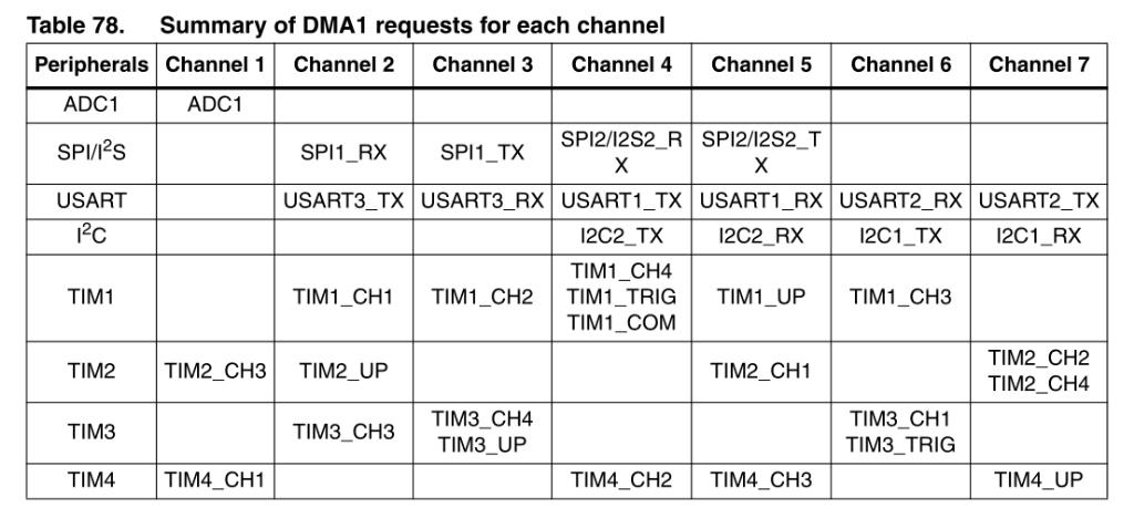

用DMA时最好也用串口中断,要用串口的TC中断,否则在发送的时候会有BUG,导致实际发送的数据比期望发送的数据少两个字节
gege770 回答时间:2017-4-27 09:51:13
可以的,不耽误的。不需要用IDLE中断实现DMA接收,直接配置好,然后使能就行。但是要提醒一句,最好先使能DMA,再使能串口。
