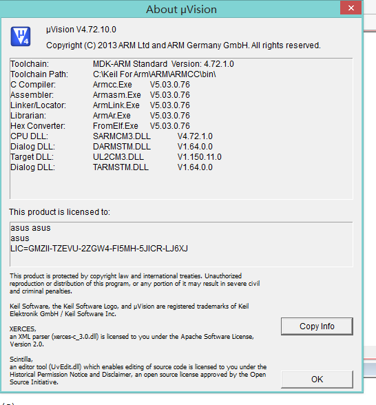

这是KEIL的版本信息
这是KEIL的版本信息
版本信息

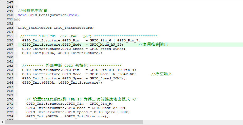

光标前错误的字

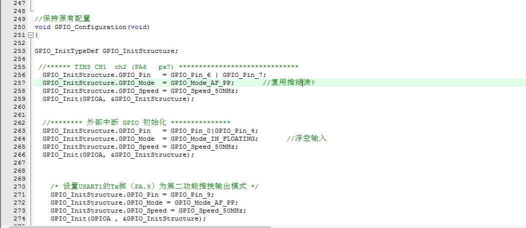

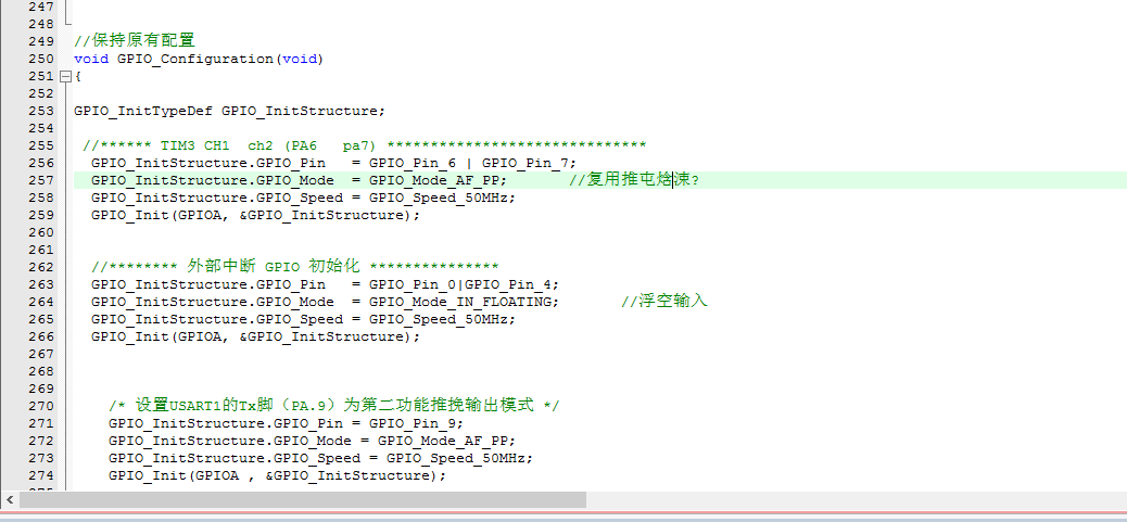

按下回车,删除之后乱码

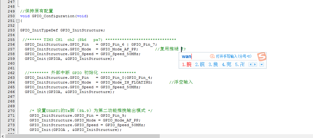

打出正确的字。敲上去
然后全乱码了
