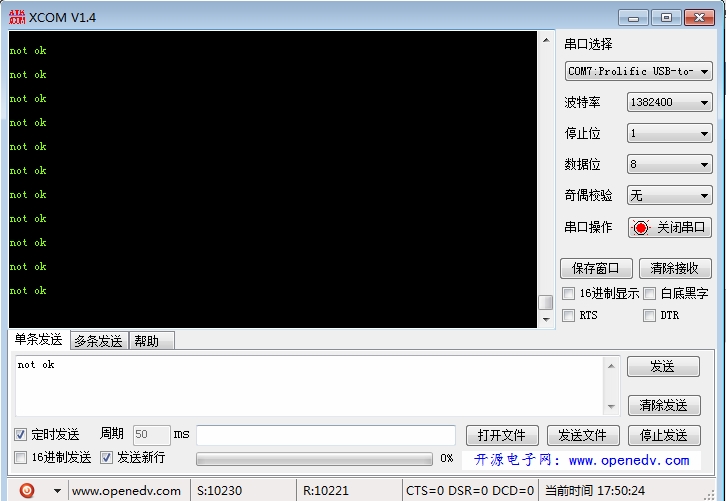

下面是STM8的模拟串口实验例子
实验工具:STM8S103FP6最小系统版, ST-linkV2, PL2303转串口模块
4 n4 ]& _6 l8 Z! l: A' G6 }
8 `" ~' p5 [4 O6 j/ f* ]/ \3 p
步骤1、算出定时初值, STM8内部晶振为16M, 采用8分频后震荡周期 =8/16 =0.5us,所以发送或接受以为数据的采样定时器初值应为48~52;

holts1 回答时间:2015-1-9 15:33:46
黑溱郎 发表于 2015-1-9 15:22
' \- Q7 F' R. |5 c! e能正常运行啊!
# L* H& \! q. e5 \
当然可以的,我还打了板的
黑溱郎 回答时间:2015-1-9 15:22:31
holts1 发表于 2015-1-9 14:25( a) I+ t4 E7 G5 I: L9 i1 p
能正常运行吗?
/ h: i4 g* i! i- j3 p5 f能正常运行啊!
