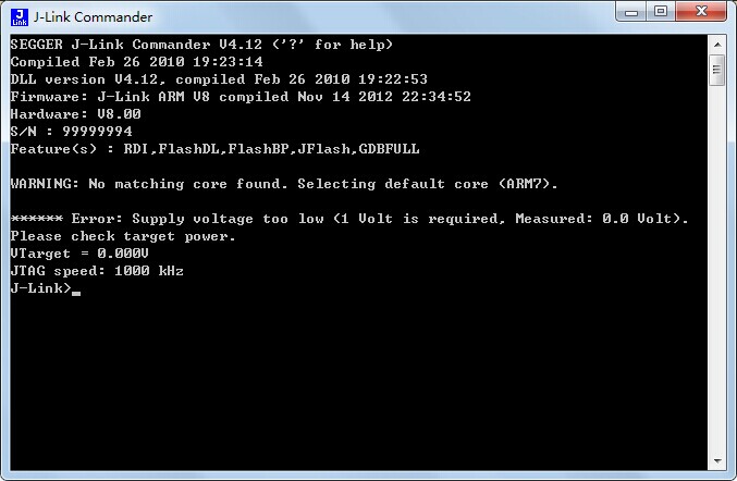

用户手册说可以用JLINK V8给板子供电,但一直不会,单独插上JLINK显示没电压, QQ图片20150106181820.jpg 输入power on无反应的
如果再插上USB,才显示有3,4V的电压,

DeepBlue768 回答时间:2015-1-6 20:07:29
控制台 输入power on

拼命三郎 回答时间:2015-1-7 08:18:37
Jlink的1脚是外部给Jlink供电的,2脚是Jlink给外部供电的,接线的时候需要注意下。当然不同的山寨厂家供电方式不一样,最好自己拆开看下走线。PS:使用Jlink的SWD方式的时候,如果单独接SWD线的时候,要注意Jlink2脚的接法,如果Jlink内部没有自己给自己的缓冲芯片供电的话,这个时候需要外部给它来供电,否则是没法用的,当然有的山寨版Jlink的2脚直接接到内部3.3V的除外。

radio2radio 回答时间:2018-1-25 11:28:26
打开仿真器,把3.3V电源接到仿真连接器的1脚上面,最好通过一只0.5A的保险丝连接。
