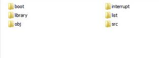

$ H/ y" m1 |/ a' R% R  |/ f7 w   开始,怎么将IAR工程移植到MDK中。我自己常用stm32F103系列,首先是新建一个自己的Project,再替换下2个启动文件,这两个启动文件是在你MDK安装根目录boot下面。
0 F$ t- [2 e$ K( @# v
8 _: T! \( @# {+ h; o9 ]
就是“cortexm3_macro.s”和“stm32f10x_vector.s”这两个文件,s文件一般是启动文件。cortexm3_macro.s是cortexm3内核特殊指令的指令包装,用这两个启动文件替换掉之前的启动文件stm32F10x.s。
9 D6 K5 F0 A/ Y; O$ x
9 G5 T7 X; U3 J  X5 `1 lstm32F10x.s定义了stm32的堆栈大小以及各种中断的名字及入口函数名称,还有启动相关的汇编代码。具体stm32的启动过程可以自己搜索一下。6 v; @0 I0 Y; w+ K$ X
或者可以直接戳进去看下,大神写得挺好的。https://wenku.baidu.com/link?url=MlcfKdkTSMxafHJ2NiwE8rXVzqBDJe_mKRQzdBp0RGehye9fMJbjWHRO504sSugC2uYFYRjmgqqGiyds_kCaF3AR4dFvR_PD6CTWA5mK3Rq& X+ y  U! |4 T
至此,把IAR之前的Project中的相关头文件和主函数复制到现在MDK的Project中。
) V' Y) p0 F) g8 ]7 E" j9 H7 [. o" W然后就是往现在的Project中添加你自己要用到的库函数文件就可以了。6 Z* Q1 L: b( h" d: O4 |( c3 Z
