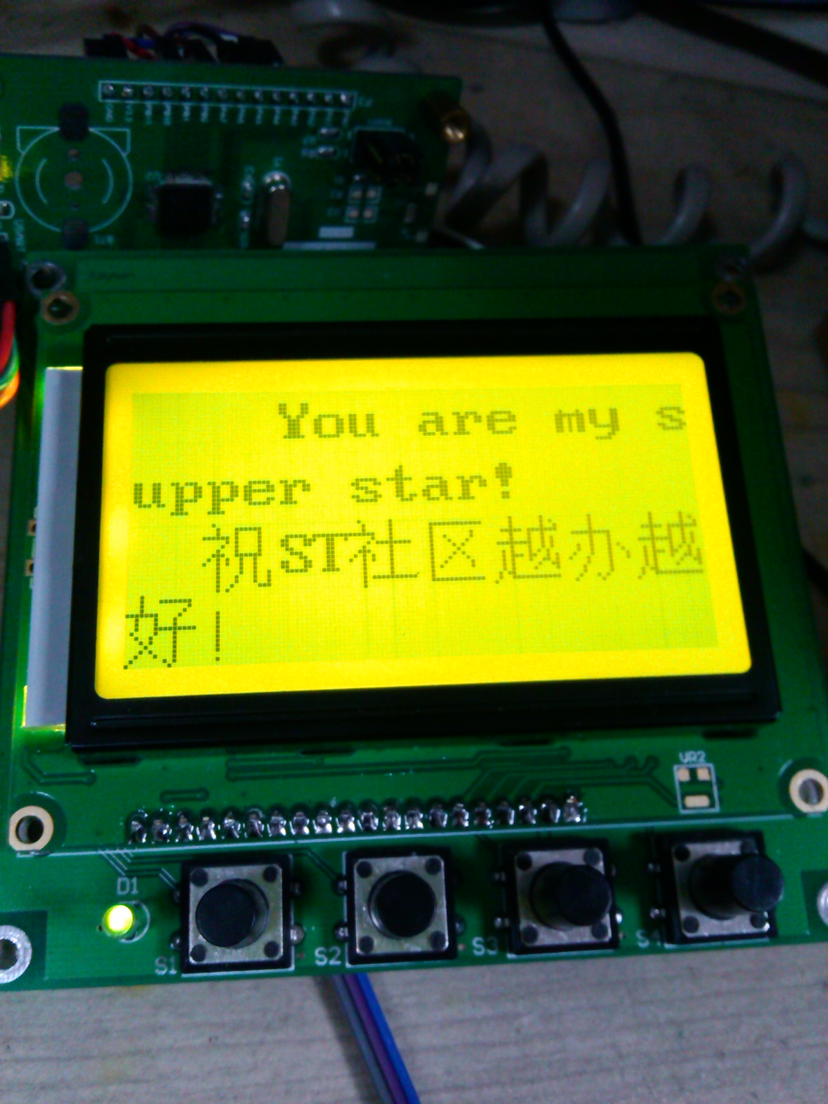

贡献一个LCD12864驱动(ST7920,3.3V)包括字符(串)汉字(串)绘图
caizhiwei 发布时间:2015-1-7 09:16
本帖最后由 caizhiwei 于 2015-11-5 11:04 编辑 - P6 t+ G0 p( c/ G. v
, u1 d) f1 }; ~% Z; U      虽然很久之前(51时代)就开始接触lcd12864,如今在工控机里面,LCD12864还是应用比较普遍的!
5 e( o% D/ |  \; R6 X. K: e# M我用的lcd12864类型为串行接口,3.3V st7920) b; n! A& K. b
代码优化说明:
- ~& ~# Y# b5 }3 c: T! ?1.修复了字符串,汉字串不能自动换行的bug
# L: }1 W$ g7 i6 J) [注意:# i! Q7 v% y* q5 ?0 m" s
1.在使用带jtag接口的I/O时要特别注意
( a3 A& @8 h$ L* ^, U2 m  PA13:SWDIO/JTAG_TMS
4 k: v* c6 O- T: l; i) C' `  PA14:SWCLK/JTAG_TCK  p  U, p( |9 G' {+ s, R
  PA15:JTAG_TDI
% m, ]7 w5 I9 B: Y  PB3:JTAG_TDO
2 [. Q* x  X/ X: D& ?& o9 B  PB4:JTAG_RST
5 t3 C& F! Z: h6 l5 D硬件设计缺陷:
* ?! r- a6 m4 k" ^0 W6 \0 g1.没有引出LCM的复位引脚,导致偶尔显示不正常之后,mcu复位(LCM并没有复位)* p# o7 S/ {/ m7 ^* W% n. R+ H
也无法解决,只能强行断电重启。& X- R& x! T- y
2.BLK液晶背光引脚的输入电流至少在20mA以上,没有用三极管驱动,而是直接用IO驱动,
' ?# t$ `& j5 ^3 f; s  需要较大的驱动电流。( T+ n+ F/ c$ r2 \1 m
3. * x1 c, I# q; S+ U8 _) b
编译器缺陷:4 ~) d4 w6 F9 N7 U* m5 e1 D$ \. j
1.由于使用的是iar6.70版本,编译器在编译汉字串数组的时候可能会使带字库液晶产生乱码。; X2 a' J" V0 z, u% T/ M7 ^1 A
  所以在有汉字数组的C文件中统一使用简体中文(GB2312)(全选--右键--Charracter Encoding)4 ^, q5 Y+ S' f" d& `
0 F5 j7 k5 y" p% P& e/ u
部分硬件结构说明:3 ]3 ]. R5 y+ q  m
1.按键按下,(上连接VCC)连接电阻下拉到地,检测IO连接上端,检测到高电平。
% |) l. [$ @: g, d8 a) q, |0 \- |2.lcd12864底板反面接线图:
/ G! D, ?4 |. B
" o/ S$ M+ ?) L从反面看:
( d6 y: D2 S( V+ Z+ z# N. [# L/ B5V  RW GND GND LED K2 K4 GND8 \3 h/ f# D8 K2 i
GND RS  E  BLK GND K1 K3 5V: P. M4 b5 X9 Y" k
# ]' Y, B& X: f0 j
2015-6-10 原工程代码在23楼!|r
6 ?- w+ l' F. c" T7 [7 s/ o2015-7-12 程序更新了,,代码在35楼!9 t1 Y) U5 i0 L7 P8 h
更新记录:3 `; G$ Z2 n/ D9 _' K& I+ z% s+ L

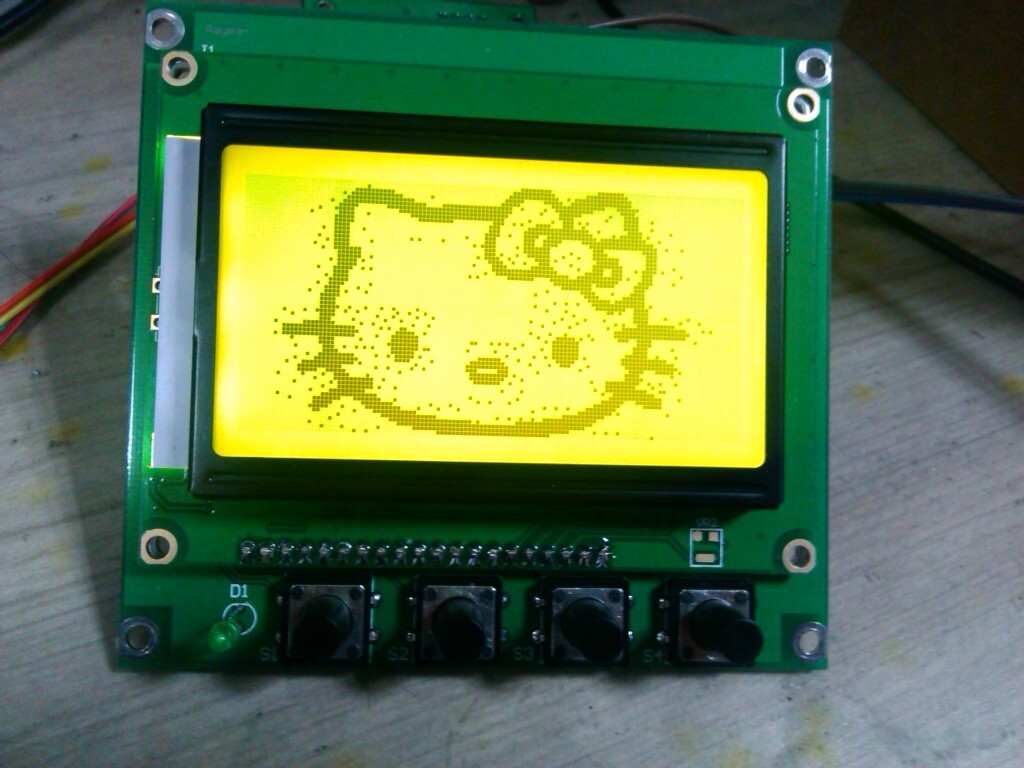

1.增加了24*32大字体显示功能;- H' D1 h) {0 v4 M; K+ e1 [
2.增加了16*32大字体显示功能;( @+ v4 O4 z% N8 C' n; {5 E7 F
3.优化了读LCD忙的代码;8 l3 }* k+ Y  f$ L3 z3 ~. I, s, l" ~1 n
4.新增了是sprintf的任意位数数字直接显示;" z* P, S0 z9 E2 ]. F7 h
5.新增了CGRAM的写入,读出操作函数;) {  Q. v% E3 ~0 ^
6.优化了绘图GDRAM函数的操作,绘图速度提高;3 W7 w- Y1 g$ f# @: F) B3 X7 J
2015.11.04 ,看到很多评论说链接失效,现在重新找了一份完整的工程代码,整理之后传到网盘:
. W* n, T. p$ N8 F这个代码优化了.h文件中的宏定义,方便用户移植,C文件和gui.c文件均不用修改。
; Y) R& f: D, o, x( O$ C% M4 F  shttps://pan.baidu.com/s/1pJw3wHd
. y4 a7 T) @- \& Q7 |& G
3 r* @) _& y$ X$ Y! [

上图:! W% ]$ o" r  i# j7 D( w: q
  p" G, |9 [+ s2 h- x8 G1 s3 BHellokity:# p1 ]4 j" _+ M- l+ r" B- U
QQ图片20150107091501.jpg , z- G6 z9 |) V2 Y- _5 B
