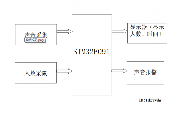

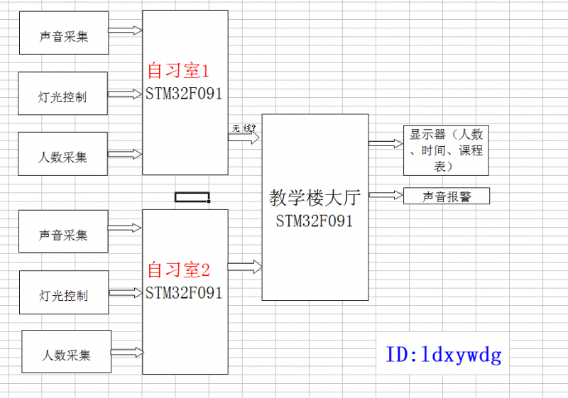

        自习室乃兵家必争之地,基本上过大学的人都参与过占座的大军,体会过占座的辛苦,往往挤进自习室去发现没有座位了,像个无头苍蝇挨个自习室乱串;也都受过自习室嘈杂声音(谈情说爱,讲题,唠嗑)的打扰。基于以上提出来。我设想可不可以做一个基于STM32的自习室智能监测系统,实现的功能大致是实时监测自习室人数、还有声音监测报警的功能。外接一个显示器放在自习室外的门口,可以实时显示自习室内的人数;然后假如自习室内的声音过大的话,会发出警告,大致就是这个设想。
下面实现的功能和方式是和网友讨论的结果,希望大家多多提出改进意见,谈论一下哪种方式更合理,简单有效
一、人数统计:
              方式1:  【红外对管】在门里和门外分别放一组红外对管,通过比较比比较两组触发先后。优点:成
                               本低,好实现。缺点:误差很大,人并排交叉进入时,计数不准确。
              方式2:【座椅传感器】通过座位传感器感知有没有人。缺点:每个座位安
                          装一个成本大。
              方式3:【刷卡选座】在大厅刷卡选座,离开取消选座,参考地铁刷卡方式
              方式4:【现场总线+云端智能反占座装置】结合手机APP,实现对占座者的
                          在线鄙视功能,每被鄙一次,RP--,直到RP<=0时,一进教室大喇
                           叭就报警,让其无地自容,甘心撤退。
二、声音采集:
                     方式1:【话筒】整个教室采集
                     方式2:【定向采集】可以识别区域,甚至通过频率识别具体人。
三、灯光控制:感应教室有没有人,实现自动开关灯
四、温度控制:连接网络,获取当天当地温度情况,自动调节室内的温度,同样控制开关(参考灯光控制)
五、声音报警:方式1:连续30秒(考虑到东西掉地下发出的声音),采集到的声音分贝大于设定上限,发送警报声
                                音1给值班老师,连续60秒,发送警报声音2给值班老师。
方式2:做成光报警,在自习室内发出光报警。
六、课程表:
课表数据是为了方便上自习的同学避开有课教室
七、大厅交互系统;将所有需要显示的信息呈现在教学楼大厅上,这样学生可以一目了然,方便上课以及自习室选座。
八、数据传输方式:无线or有线
构想图
扩展功能图

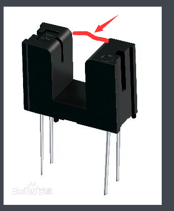

@@@@@ 发表于 2015-1-7 13:39
感觉红外检测和门的大小没有关系吧,,,
看这里(槽型光电开关),不知道咱俩说的是一个意思不

@@@@@ 回答时间:2015-1-7 12:24:48
关于人数统计,采用红外线检测可以吗?我感觉可行
