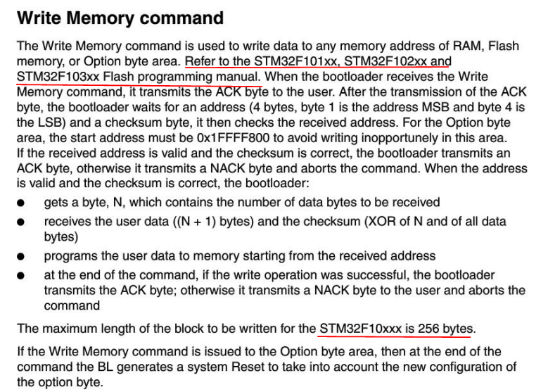

STM32使用串口下载程序的协议是公开的
看过之后有点疑问
如图中所述,
我的理解是
写入的最大长度是256bytes, 那么如果一个程序是5K 是不是要分好多次写入呢?
我看的这个文档可能有点旧了,
谁有最新的?
5

是啊,分次写。去论坛搜搜或者首页有资料去

都是分多次写的,一般很少说接收完成才擦写的。如果代码大,RAB不够

确实是分多次写得,我之前使用逻辑分析仪分析了官方下载软件的数据。如果需要的话可以给你传上来。
