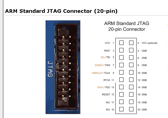

一、SWD 和传统的调试方式区别
8 J1 I* l: U$ b, g3 q, k  x) n0 P2 ~/ ^0 y& j' G3 x: X( D
    1. SWD 模式比 JTAG 在高速模式下面更加可靠。 在大数据量的情况下面 JTAG 下载程序会失败, 但是 SWD 发生的几率会小很多。基本使用 JTAG 仿真模式的情况下是可以直接使用 SWD 模式的, 只要你的仿真器支持。 所以推荐大家使用这个模式。# \. o5 D6 k* `0 U1 W2 _
    2. 在大家 GPIO 刚好缺一个的时候, 可以使用 SWD 仿真, 这种模式支持更少的引脚。
+ U8 F- W5 q/ h8 {    3. 在大家板子的体积有限的时候推荐使用 SWD 模式, 它需要的引脚少, 当然需要的 PCB 空间就小啦! 比如你可以选择一个很小的 2.54 间距的 5 芯端子做仿真接口。

本开发板使用三线制SWD(GND,SWDIO,SWCLK)。

jcrorxp 回答时间:2015-1-8 09:23:42
keil 官网说的很清晰哦.. U, T& e/ |' B
% {1 |' X9 M- \$ t5 s7 h
http://www2.keil.com/coresight/coresight-connectors/
6 g  b% k9 k0 u" v: k( @, Y$ m# f
目标板已经上电的情况下, ULINK 只需要3跟线连到目标板:
% o, D) G, a8 j, B5 |) |SWCLK SWDIO GND.
$ W+ |# h# _. G9 s0 S
! d2 j: x. d: E( k  V但是部分MCU下载完后要按复位才能跑起来,

奏奏奏 回答时间:2017-2-17 08:38:11
现在都趋向于在项目中采用SWD接口,主要是引脚少,布板可以少拉几根线
