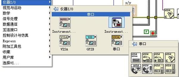

labview 里面实现串口通信有两种方法:一种是采用软件自带的VISA串口通信VI函数实现,另外一种是借助MSComm控件实现。第一种方法简单易用,便于快速掌握,第二种控制支持查询和事件驱动,功能好用,可以支持像 VB/VC++/delhpi这样的开发环境中使用!+ k$ Z2 R& {5 H! [7 b' N% h
Labview软件的控件在labview软件的如下位置:
* ^9 B' F1 X8 W7 | 1.jpg % `; q/ V4 {6 u% W& N4 y

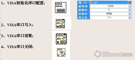

1 A9 L( ^$ D7 [" K$ {labview串口函数内容:

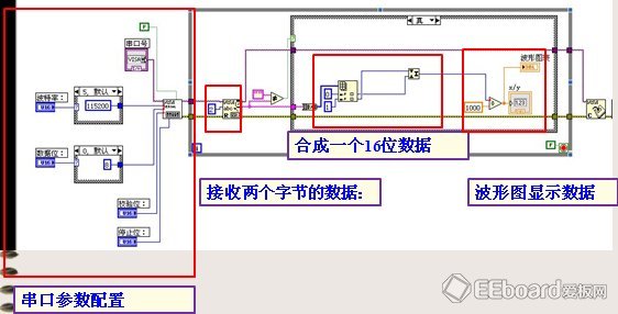

有了这些函数,实现串口VI就不难了,下面是一个串口VI的后面板程序图:
% t& W0 H, K2 G& W; g) s  i
: ~9 V/ ^3 F% U- P$ r8 ~8 N通过串口接收到非空字符后,将2个8位数据合成一个16位数据,然后将放大后的整数除以1000倍,送到波形图中显示出来,在循环里面没有增加延时,这样会占用计算机内存较多。

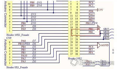

STM32F0ADC采集通道引脚
  E3 u$ l" e9 R* Y6 ^3 B
4.jpg : p+ k) j1 a& }0 X- Q2 d' b

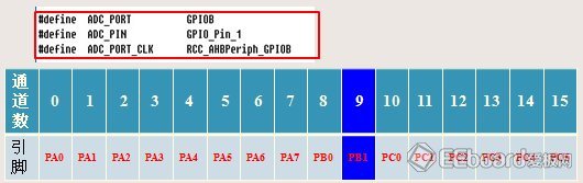

/ F) d% _4 O  o# t' H+ K这里用的是PB1通道& O; @; U% g0 ~* H+ u

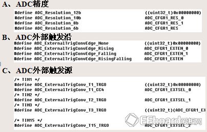

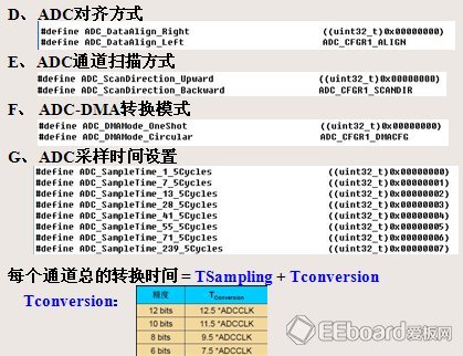

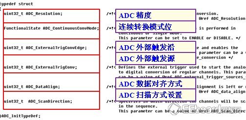

STM32F0ADC部分库函数介绍ADC结构体定义ADC_InitTypeDef# D* L+ `7 M. g* }3 P! b* O
6.jpg # w, b& A# i" [) I" F; h5 h* ~
  K) H# h- p2 T/ A 8.jpg
9 ]1 Z8 j. j) I  P9 G& Y# Q3 a5 M6 v
& W& s* ~. l8 {, A$ |/ b) w2 K! ~例程用到的ADC库函数

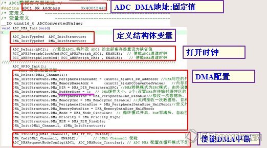

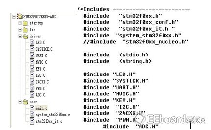

三、DMA方式下单通道数据采集代码实现1、Keil-mdk工程模板中加入ADC.C文件, 在includes.h文件中加入ADC.H头文件6 m5 u% @) |, R
: I7 q' @' |. P
9.jpg   ^: W5 R5 H- J
2 t& P9 f8 k+ O' X! G; K& j
1 o: C5 Y+ g* g+ p+ o2、在ADC.H头文件宏定义
0 H7 k6 h6 H9 f3 f2 t6 V5 b. T6 @ 10.jpg & j; o0 Q2 G$ {7 {; `( j

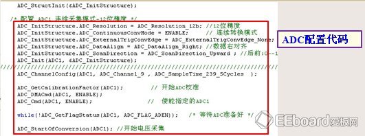

/ w. n# z" S8 d, l2 `3、采用DMA方式的ADC_DMA_Init()代码实现
; ?' h" N6 }, ?& ~$ U3 R  q& u8 y
$ }: Z/ |9 }4 }! |' e, I 12.jpg

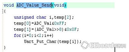

4、向labview发送2个字符函数ADC_Value_Send()实现
1 o5 a) V. X; a

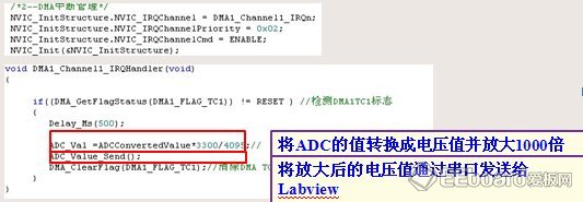

5、DMA中断优先级及服务函数实现( z% [; t) S. \% L# O
14.jpg 4 C4 O% {+ P# H

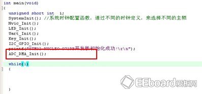

6、main.c函数代码实现* B" t# Q. S& {( h% J0 U5 ]# B
15.jpg . N# s! k+ w8 n& ]: ?' j; I' M( E  K7 I8 p

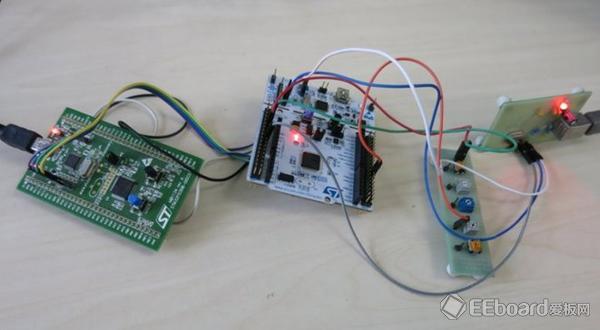

7、实验现象硬件连线图:
$ k8 I2 E" C' V8 Y  y3 n/ }
16.jpg 9 U8 p( A0 `7 _9 i3 h+ I9 @

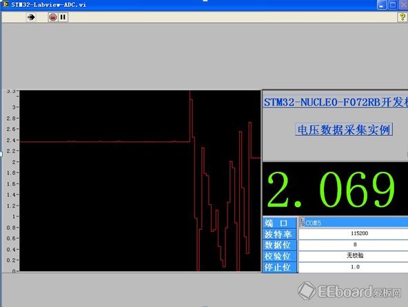

Labviewvi运行界面
( ?9 u7 t6 r* ]3 N8 J
17.jpg " k5 s9 u$ ~4 u/ E/ D
