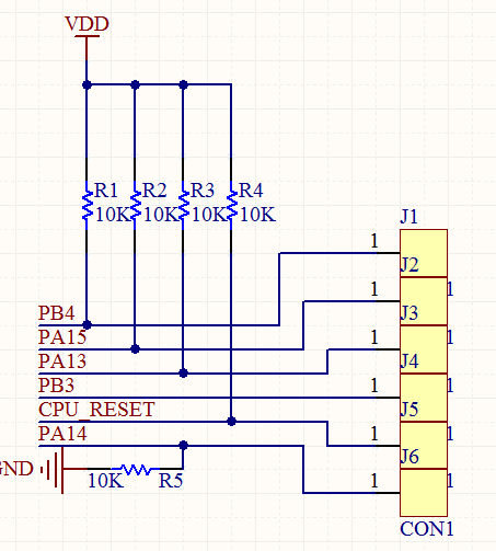

干将 回答时间:2015-1-8 16:52:51
JTAG部分原理图
JTAG部分原理图
JTAG部分原理图

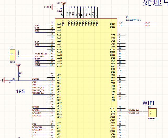

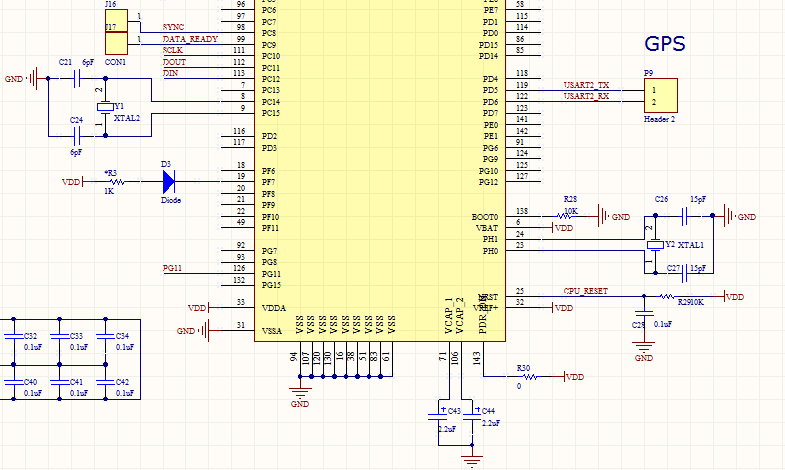

干将 回答时间:2015-1-8 16:55:33
stm32f407ZGT的原理图,大家帮忙看看有什么问题么
博根 回答时间:2015-1-8 16:56:45
看看复位管脚正确么 调试的时候有什么提示
干将 回答时间:2015-1-8 16:58:21
用JLINK commander的时候提示TDO constant high,但是我用万用表测的时候发现不是高电平啊
fengye5340 回答时间:2015-1-8 17:00:50
奇怪,你的JTAG部分怎么没有VCC呢,用SW方式,仅用VCC GND PA13 PA14,你直接连接这四根线试试
asfas 回答时间:2015-1-8 17:12:46
BOOT0 BOOT1 呢

干将 回答时间:2015-1-9 07:51:49
fengye5340 发表于 2015-1-8 17:00
奇怪,你的JTAG部分怎么没有VCC呢,用SW方式,仅用VCC GND PA13 PA14,你直接连接这四根线试试 ...
vcc我有接的,SW模式也识别不了器件
干将 回答时间:2015-1-9 07:53:09
都拉低了
