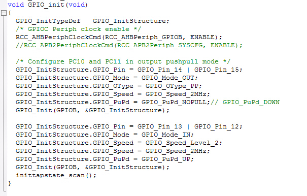

正常使用的 I/O 根据你需要的功能进行配置,  没用的外设 就关掉就好了,
我基本都是这种形式应用。

要是设置IO口    应该这么设置??我的一般都是上拉
咱﹑旳青春 回答时间:2015-1-9 09:35:57
