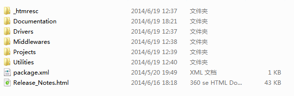

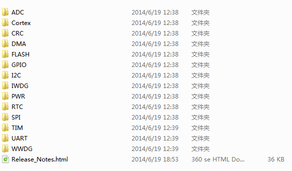

STM32Cube_FW_F0_V1.0.0软件包怎么使用?我用的是IAR
星闪星烁 提问时间:2015-1-9 10:54 /
用IAR打开的时候显示broken options

moyanming2013 回答时间:2015-1-9 11:07:51
进根目录的Project目录,选择支持的开发板。templates是模版,开发空程序从这里开始。Example是底层的各例子,如GPIO;Demonstrations是各编译环境的工程模版;application是上层应用,编写应用从这里开始。
根目录的其它目录还包含头文件、其它第三方程序等。

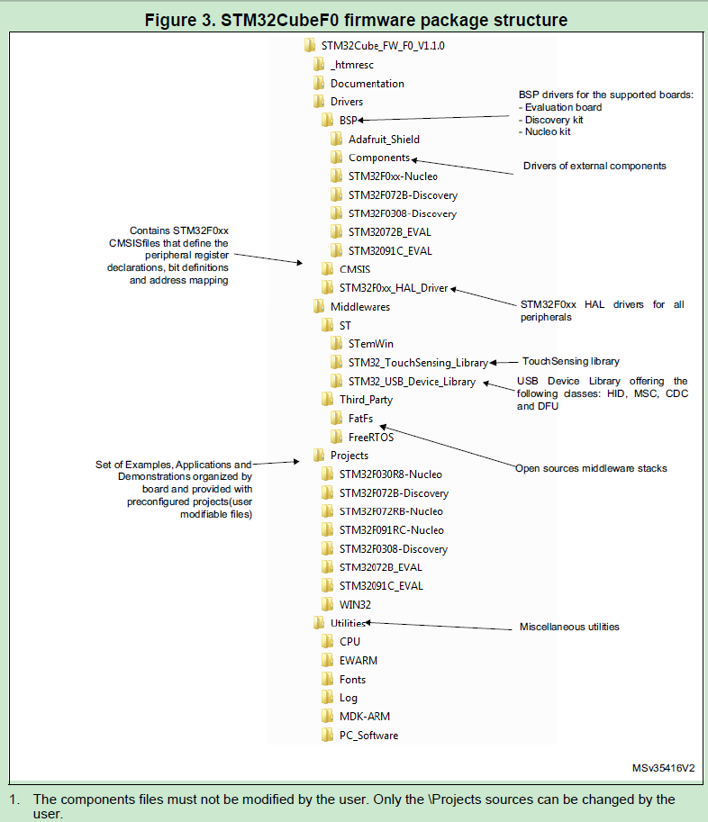

moyanming2013 回答时间:2015-1-9 11:10:44
DM00119724.pdf文档中有关于Cube的目录结构、如何开始、参考等,请详细阅读。
