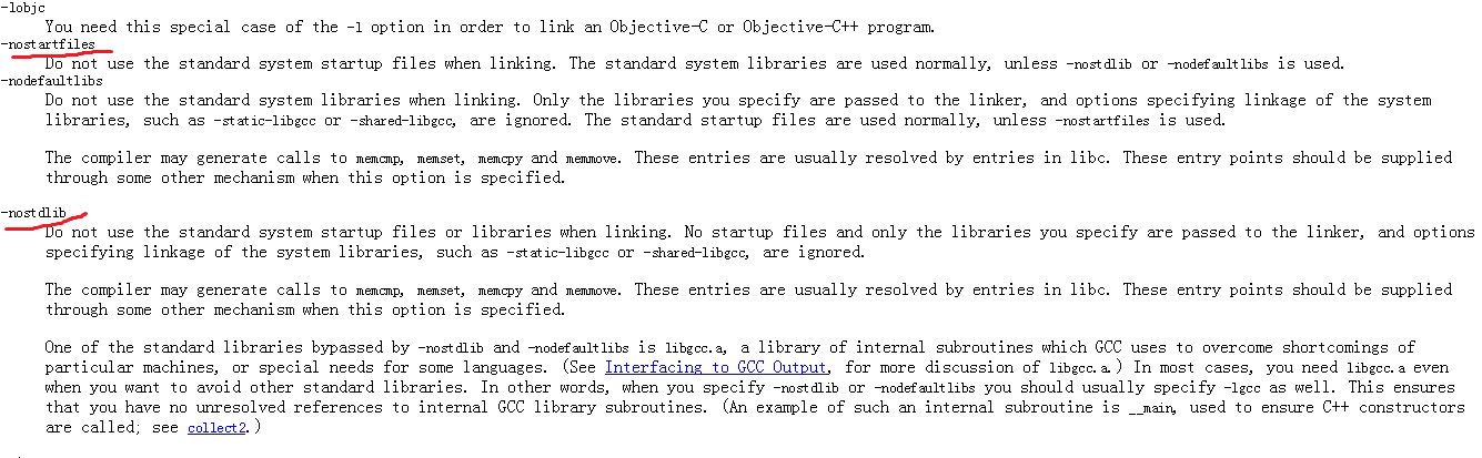

开始用GCC不长时间,这段时间也看了不少的资料,什么makefile,什么命令行啊,也算是入门了。但是有一个问题不是很懂。就是nostartfiles这个奇葩的命令。看见官网有一个对他的解释:贴图了:
我们在使用官方的库的时候,都是将官方的启动代码加进去,应该是不用加标准启动文件啊,为什么当加入参数-nostartfiles之后就会提示_init这个函数没有定义呢?
如果gcc的一个启动代码,外加ST的一个启动代码,两个代码为什么没有冲突呢?
