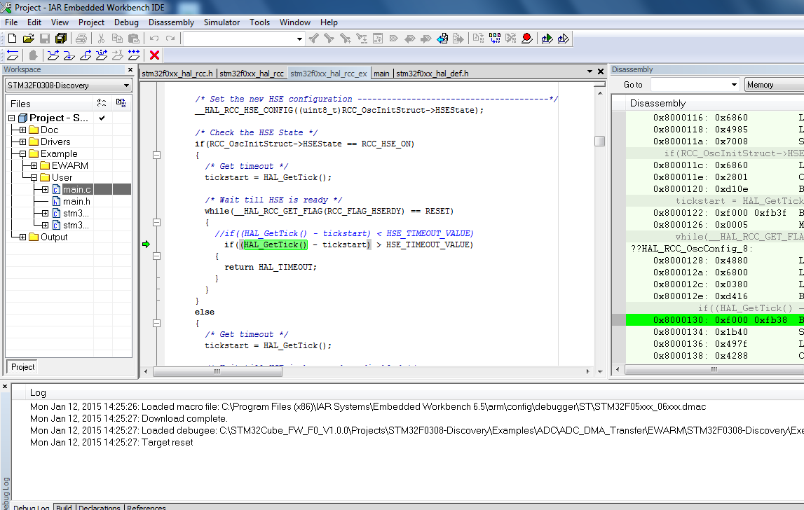

QQ截图20150112144218.png 程序一直在while这里循环,如何设置使HSE is ready?让程序往下进行,我用的是STM32F030-DISCOVERY板,用的是STM32F0cube库。

kevin0129 回答时间:2015-1-12 14:48:22
不要用HSE,板子上面没有焊HSE,所以用HSI启动........
星闪星烁 回答时间:2015-1-12 15:42:04
谢谢!使用HSI,把PLL OFF了,是可以了,但我的板子上有一个OSCIN X1 8.000L4Z,这不是外设时钟吗?
kevin0129 回答时间:2015-1-12 15:50:23
这个是st-link上的那个stm32f103c8t6的时钟源,不过,好像可以用起来,需要设置吧!
