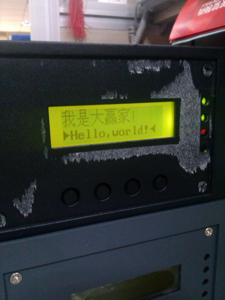

如何驱动LCD122x32(stm32F207vgt6,含源码)
caizhiwei 发布时间:2015-1-13 10:42
4 d' b9 ^( x" O: l$ Z0 A* h, {* c4 l  D7 B- p7 i: O5 \5 A: J
      这个液晶估计很少有人知道,但是在工控领域应用非常普遍:
' u" ]" T; E) ^( w, ]; X7 \( s液晶驱动IC基本特性
& D# a8 e- J$ f0 X9 n* M1、具有低功耗、供应电压范围宽等特点。
1 A& Z8 i1 z7 _! s4 t* h 2、具有16common和61segment输出,并可外接驱动IC扩展驱动。
5 E8 E* a6 Y2 M+ D  3、具有2560位显示RAM(DD RAM),即80×8×4位    2 e: x- c$ I' P9 @& q
4、具有与68系列或80系列相适配的MPU接口功能,并有专用的指令集,可完成文本显示或图形显示。1 V: a6 J/ S* l2 j# J+ p% U
工作参数  :
; `( j& O; _9 g1、逻辑工作电压(VDD-VSS):2.4~6.0V
3 h3 W; G8 u' [* l1 `2、LCD驱动电压(Vdd-Vlcd):3.0~13.5V    |# i3 |( [6 X  O* g
3、工作温度(Ta):0~55℃(常温) / -20~70℃(宽温)
% Z& {4 N9 A; R- Y/ c( l- V) E0 x! B" L5 H' I& d! L2 w$ b

编程要注意的问题:. k! G$ Y8 J3 }! U
//写入GDRAM 绘图,Y是Y绘图坐标,2个字节一行,X是图形起始坐标,CLONG是图形长度,以字节
1 O; V+ |- z- Y- U; k) N5 H//为单位;HIGHT是图形高度,TAB是图形数据表.12864M的图形显示范围是256*32点阵.8 E! j+ Y+ K0 ]" h* \( |& V# v
//要在12864M里显示全屏,取模时一幅图横切成两半
8 A1 v) ^$ q6 e0 f  n, s9 s8 j  d8 g
. u; E7 `  H! [9 _2 l6 Z/*9 R# R4 Z; g' A- S
ST7920提供64×32 个字节的空间(由扩充指令设定绘图RAM 地址),最多可以控制256×64
, o6 J0 ]  L$ x5 N) @点阵的二维绘图缓冲空间,在更改绘图RAM时,由扩充指令设置GDRAM地址先垂直地址后水平
" z4 v* ]2 |# f+ ^6 \) J地址(连续2个字节的数据来定义垂直和水平地址),再2个字节的数据给绘图RAM(先高8位
+ p# B( P; f& P3 J9 p2 ]/ m后低8 位). a; e1 J6 r  A9 C, R; {! g, ?

caizhiwei 回答时间:2015-1-13 10:43:47
源代码分享:6 x. b& s* D% |0 l+ x

caizhiwei 回答时间:2015-2-3 16:30:27
今天对代码升级了:
1 v. ?- O9 ^/ _% J6 d1.修复了字符串不能自动换行的bug
" ~9 @2 L% m1 I2 B4 ~  I. ]2.新增了数字转字符串直接显示的功能(sprintf);! z" f+ C3 R( x- j
caizhiwei 回答时间:2015-2-3 16:33:14
源码下载,嘿嘿
  R. v( A, b* p0 e
  1. LCD_Init();
    5 C3 z3 H# @, {8 Z4 c0 S4 V
  2.    BLK_ON;  4 ?; @- g* [+ V2 p
  3.    ShowStringPos(0, 0,"http://jwdz520.taobao.com/")  ;
    * n; R" A4 [& V( _- G7 Q
  4.    ShowGBStringPos(1,0,"我是大赢家哈哈"); ) t" S) C; d+ E! S9 ]8 ?3 b
  5.    LCD_Test();
    , B, U& i' f9 J
  6.     ShowNumPos(0, 0, 0x35,10);3 l' L1 d6 q! Z) C9 m, J5 q
  7. LCD_2015.02.zip (4.11 KB, 下载次数: 15)
