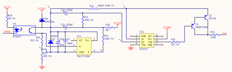

转发一个量产的PWM转4~20mA电路

AndyYau-268557 回答时间:2015-1-13 14:59:18
我刚在要紧4-20电路。基本相同。你这个隔离,不过问个,没有rc滤波,直接整形电路,通过Q1Q2.精度怎么样?
qrsgcslqg 回答时间:2015-1-13 15:01:28

我以前都是用dac控制4-20ma输出,这个电路是我从网上看到的,还没用过
AndyYau-268557 回答时间:2015-1-13 15:06:26
对啊,都是DAC滤波后来的

AndyYau-268557 回答时间:2015-1-13 15:18:20
刚说错了,直接用 DAC芯片来设计很好。好几种方法都行,就是如何解决误差
qrsgcslqg 回答时间:2015-1-13 15:29:20

将误差做个线性化,效果还可以啊

pythonworld 回答时间:2015-1-13 20:00:18
4-20ma是否只能传输变化缓慢的信号?
