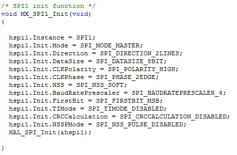

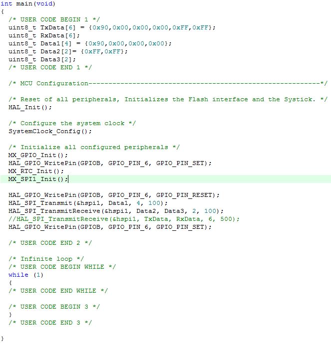

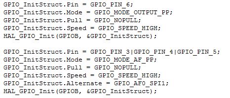

小弟最近在试验通过SPI1读取W25Q64CV的ID号) |6 J/ Y3 b3 v  }1 O" I3 |9 V9 W
按帖子的方法读到的ID号都为0
& A& o3 C3 E! E$ O- k, |1 J3 z请各位大大指点一下, 谢谢; L4 k2 R9 {" C: s6 F+ @
* p* t" V3 }( k6 g( X0 G$ ~3 d- T! ]0 ~采用STM32F030C8芯片
' x6 ~0 }  ^4 bCS为PB6,SCK为PB3,MISO为PB4,MOSI为PB5
1 ^1 `5 A- u: J( @程序代码如下:8 w+ a  u' T0 K$ U
* G8 t" H: j! r+ j1 r- H5 o 擷取3.JPG

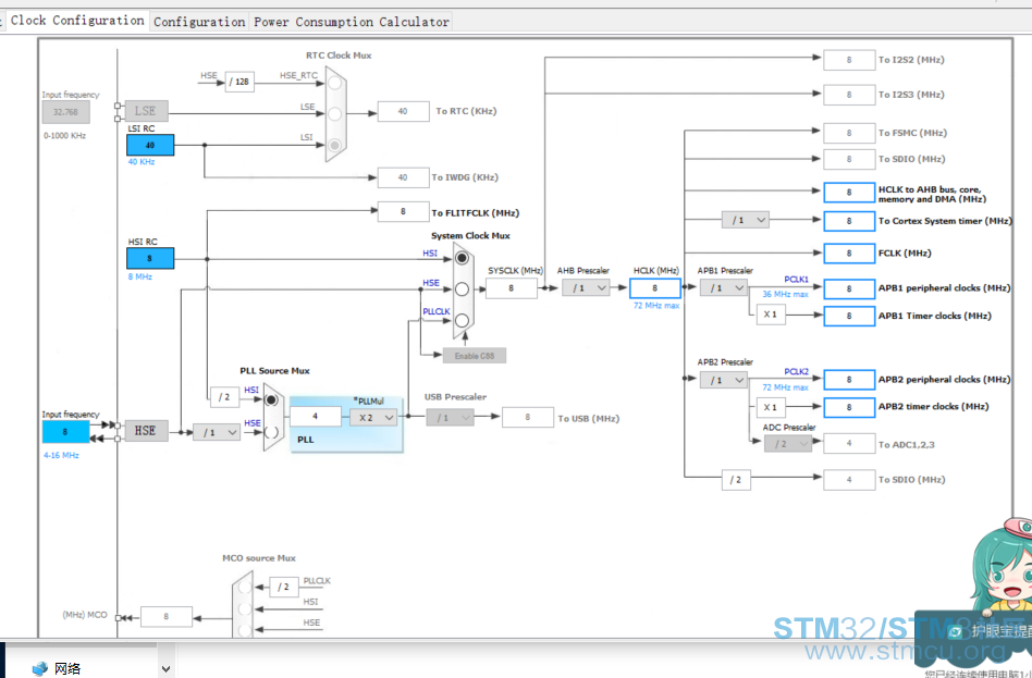

一树一树的花开 回答时间:2018-3-19 12:01:19
feiante 发表于 2015-1-30 11:150 c7 Q+ l( |2 O* }- o- Z# i5 t, K8 Z3 k
一般不应该是0,如果读不到,应该是FF
; p6 @- m3 e; }7 s7 w7 I! q6 U时钟怎么配置?!我在用F103ZET6的SPI读取mpu9250的ID,读出来都是00不知道为什么,用标准库可以的% P) A) w2 L% d  k9 c6 X2 X
