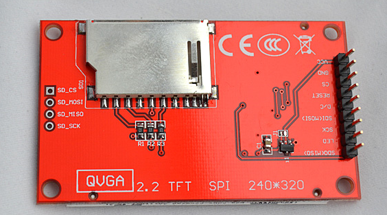

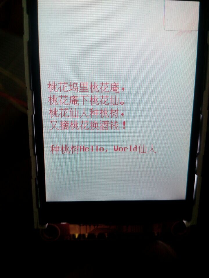

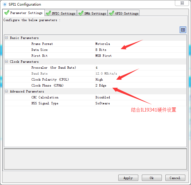

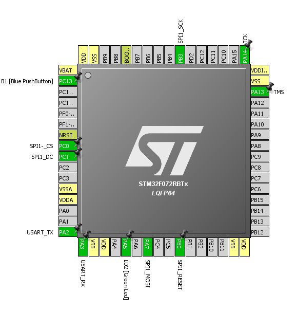

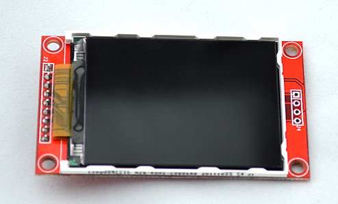

NUCLEO教程之八:亮屏/ o+ K" p8 O9 p. W* K# g0 x $ O) P! |5 _. X7 V # J# u3 H2 x, \; x w* d) Y nucleo_tutorial8.pdf (308.1 KB, 下载次数: 2616) 2015-1-13 18:27 上传 点击文件名下载附件 * U! z4 P5 a! p1 N + A. E# D( l# S* z4 W/ \; K 9 _# ^" o9 C1 Z1 h& x今天来做个比较复杂一点的。 . a( I' t8 ?. x用到的硬件如下: 0 x6 a# t7 Z) i, y! D" P. X) ~- c1 q) S* S9 q& @5 h 8 r0 o' x. E: }6 Y4 T5 G: C# n% p% v( @% m0 u 9 f$ ?2 P' g, H3 |+ g2 n: a; M; K x7 U: A/ O& z2 }% _ 这是个串口屏,需要用到SPI接口。 & B+ q2 }, i R! f+ [8 wSPI外设 7 k" t! B7 U2 F7 q: A" QSPI是串行通信的一种,与UART类似。不过SPI一般是同步的,而UART可以是同步,也可以是异步。与UART一样,它也可以有效的节省通信线路。 % E% r' ^% u7 y: fMOSI 主设备输出/从设置输入管脚,该管脚在主模式下发送数据,在从模式下接受数据主设备输入/从设备输出管脚,该管脚在从模式下发送数据,在主模式下接收数据 + C. W% ^4 ^) k, t0 gMISO 主设备输入/从设备输出管脚,该管脚在从模式下发送数据,在主模式下接收数据 + _; ~$ u8 v9 m2 U5 n$ m0 NSCK 同步时钟! _$ Y y- {$ J/ ]; X7 @ NSS 从设置选择,这是一个可选的管脚,用来选择主/从设置,他的功能是用来作为片选管脚,让主设备可以单独的与特定从设备通讯,避免数据线上的冲突,从设备的NSS管脚可以由主设备当做一个标准的IO来驱动。可以是硬件或软件来实现。 2 u8 Z* t# B" a- n4 d! o0 e o用来控制LCD的话,一般我们主要用于向LCD输出信息,所以只要用到MOSI即可。下面是配置信息: X( q% V% ^, K 接下来配置SPI的工作参数: , b7 W: v6 r- g6 c1 b 1 b" i0 W# Y/ t1 ~ : _* b! O% _7 ?( E6 q# ` 1 u' ]/ l7 p1 y5 O% {/ ?4 z' `$ h这样,SPI的配置就差不多了。3 Z$ w% L0 R- A2 o, p) [, q LCD控制器2 [9 a9 h* i; _/ r$ B! F2 ]) T 一般来说,点屏的话需要参考如下资料+ E; {. h) c9 r* t 数据手册 d* A( p: F: v: |2 ]/ _硬件原理图 ( W" y: @; ]% P; d5 ?( V) G' r2 G下面语句指明了各引脚的连接方式:0 f2 y6 e! N; Y, t % z3 m: a+ B ]#define LCD_RESET_CLEAR HAL_GPIO_WritePin(GPIOB, GPIO_PIN_0, GPIO_PIN_RESET) 2 O0 ^& f/ l+ L x s, X' _- ]) Q/ ?( m#define LCD_RESET_SET HAL_GPIO_WritePin(GPIOB, GPIO_PIN_0, GPIO_PIN_SET) 8 b/ @# j5 h4 [+ C% e, [ _ }$ D5 K7 n% N0 B$ U1 X #define LCD_CS_CLEAR HAL_GPIO_WritePin(GPIOC, GPIO_PIN_0, GPIO_PIN_RESET)3 K/ B6 N9 R# o6 \; V+ _* L1 } #define LCD_CS_SET HAL_GPIO_WritePin(GPIOC, GPIO_PIN_0, GPIO_PIN_SET) ! Q. ^% j6 }6 o3 E$ A 7 l5 O- u$ K" s7 _. K" ?#define LCD_DC_CLEAR HAL_GPIO_WritePin(GPIOC, GPIO_PIN_1, GPIO_PIN_RESET) 8 d; T' A. L7 m: S: W0 Q% b2 D) n#define LCD_DC_SET HAL_GPIO_WritePin(GPIOC, GPIO_PIN_1, GPIO_PIN_SET) " _) p0 T$ g/ h8 c3 X9 N复制代码1 d8 A. |/ @& Q9 @( n + l- w& n! y# g: z , w4 h% Y1 a0 p3 C! q& C # H1 u- A* F; Q* E; W" O向控制器写入数据分为两种:命令及参数。当然有些命令还带返回值,这里都忽略了。$ r) W+ C! z; Z! A! p: Z; x 需要注意的是ILI9341中的数据,一般都是8位的,但是颜色数据都是16位的。 6 c1 U0 w3 Q' J$ _. V5 _LCD命令及数据函数如下: & v$ l& h, x9 Pvoid LCD_Write_Cmd(uint8_t cmd)3 X( N w0 d6 n* v4 ^3 W) p9 g { * u! k5 F7 n; S LCD_CS_CLEAR; 8 p! m+ _7 c; n9 Z LCD_DC_CLEAR; ! W: x- p! E! T) `4 X4 g # B: V+ {- q$ E. N+ p5 k HAL_SPI_Transmit(&hspi1, &cmd, 1, 500); 9 Y5 Q$ f5 A1 X; O1 g 0 k: [/ f0 k$ o LCD_CS_SET; ( c- ~/ w2 k) w% X ; G' r# Z' w5 D: X! ~ [} ; Y. O, b8 U+ B: S' @4 h5 b: S2 k3 t @7 D4 A 9 E$ u" S7 n2 Vvoid LCD_Write_Dat(uint8_t dat)6 @9 ~8 D; W8 ?0 W% ~3 J- u- M {, }/ L! P: |) m. A" @3 ^$ J LCD_CS_CLEAR;/ I; l& [2 [% U: e LCD_DC_SET;) r! d3 w6 q' @8 S 9 D9 W7 H4 b, u! s HAL_SPI_Transmit(&hspi1, &dat, 1, 500); & F* s5 I7 @# r3 Z 2 _/ I+ k7 a# w+ `/ e; a- S% G7 i LCD_CS_SET; 9 s P6 V1 v* `2 _+ L* ^' U4 h 5 ]2 z: [( c. q6 L& h, z. N6 N - q! I7 D; Z B/ K } / Q& j) g3 T4 X$ Q2 f1 b' `$ ^9 s) Q0 J: \7 u void LCD_Write_Color(uint16_t color), b4 `3 ^; {1 b% r, w { ' l. [; g* r6 C, d uint8_t dat;1 I7 k8 q0 J$ h3 n 9 `- p, }% M/ u$ Q+ C; V LCD_CS_CLEAR;4 H) \& t' p# p& x! w& i. d LCD_DC_SET; 1 W/ u! h! P4 ? j$ }9 u $ {& O7 _! @! o% y0 ]$ X' } dat = color >> 8;* Q1 r d/ k8 } HAL_SPI_Transmit(&hspi1, &dat, 1, 50); ; i" ^$ I/ U: l6 M6 Y. y $ {3 C; w+ q) I, R dat = color & 0xFF; , T1 D7 d+ u7 O( m9 B HAL_SPI_Transmit(&hspi1, &dat, 1, 50); " I# o8 f/ P! b# R6 [: R . ?) G H+ g1 F LCD_CS_SET;3 s& j7 m: q }1 ^0 e + Y: G' p* s% u0 K - x) p9 y' {' Y5 ?! q" p} + H* M( N/ a; o. d. E& y; V* V" V+ V复制代码) e; A3 }$ H; o) A1 \) A ' L, _( q! W! z4 @" }$ M1 o; i! ~0 o, N# P1 A ; i0 @4 o: t1 h; h. D' L4 S: x 有了这几个基本的函数,就可以来操控LCD了,如初始化、写入文本、图形等信息。详情请参考代码。 7 z+ A' @# i& K) B# M# w, g显示效果 . c* N9 {6 c! R e! h! M: e9 p- e下面有几张显示效果。/ g: \( L+ p2 J& p3 K, |# I 8 p' i$ [- u0 V( L: V ! E; @3 R% q2 {, N9 Z7 M5 ^ 2 d+ @% N* C; Q. y8 v$ x/ I O2 v$ _: R* @% ]3 o
你的SPI时钟频率设置的多少啊?

显示屏应该和楼主一样的。
