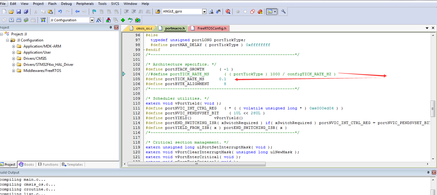

设置成10000?楼主太高估单片机的能力了。你设置成10000,就是要设置成100us进一次tick中断,OS进行一次任务调度,先不说软件的问题,MCU硬件能处理得了吗?
再看软件的问题。ST的代码是做强制类型转换了,没错,但是它转换成的是无符号整型数。那个宏定义展开后就成 1000 / 10000 了,其结果肯定是0了。这个结果再用来分频滴答时钟自然会出现除数为零的错误。

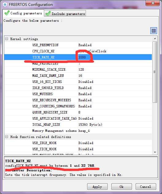

多谢分析,怪我没仔细看数据类型。我说明一下,片子是STM32F4,主频180M的 。这样的话,可以确认是STM32cubemx的bug了,如图中我画的第二条红线所示,最大可以设置为32768的。
magnbudie 回答时间:2015-1-14 13:34:00
如图中所示,设置为1000的时候没有问题。

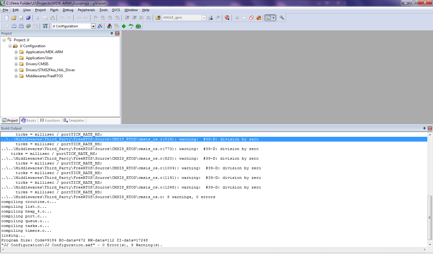

当把频率改为10000时候。编译后会出现除数为零的错误。
magnbudie 回答时间:2015-1-14 13:45:17
错误如图所示!

magnbudie 回答时间:2015-1-14 14:02:08
我把被注释的语句注释替换后,问题消失。但是反观ST的代码,预编译时候,已经进行过强制转换,按道理没错啊,不应该出现这样的警告的,求原因

编译有问题的,8个警告的。整数的话,是得不出小数的
