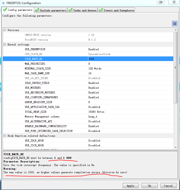

watershade 回答时间:2015-7-19 23:55:13
magnbudie 回答时间:2015-8-21 10:14:17
watershade 发表于 2015-7-19 23:55
这个是mx软件的bug,我发现在mx4.9.0中的这个选项提示最大为1000.
看来我说得没错,修复了
