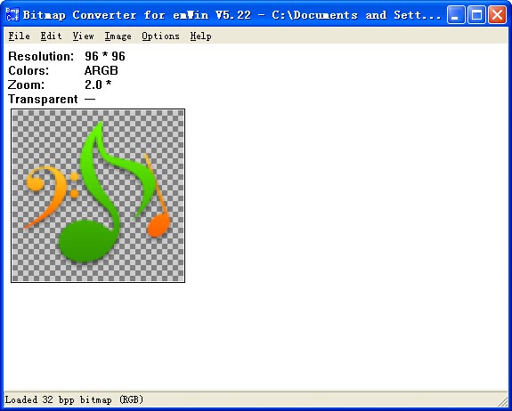

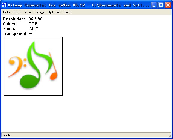

l 第一步:先用位图软件直接打开PNG格式的图标,打开后的效果如下:
2 u/ q3 v- I2 d  w- C( c
    对于带透明色的PNG图片,用位图转换器打开后是这种效果的,转换成C文件后显示出来是不正确的,得用软件IconWorkshop进行转换。

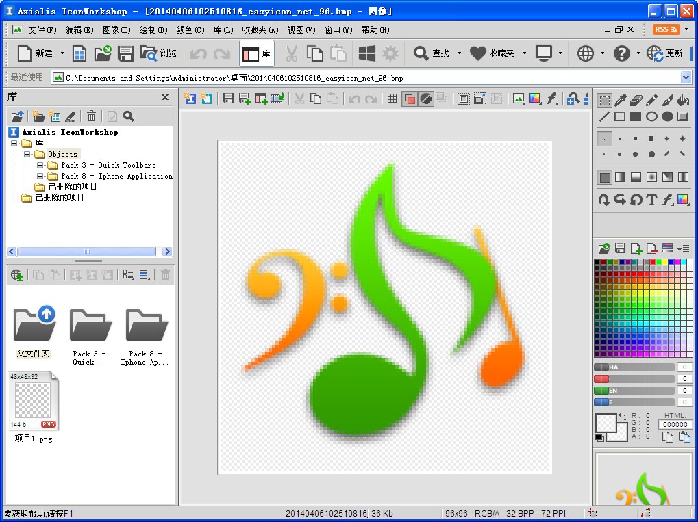

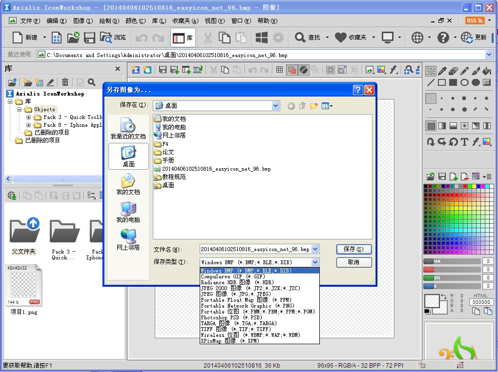

l 第二步:用软件IconWorkshop打开这个图标,打开后的效果如下:
9 Y7 r3 T  w+ |
    然后将其另存为BMP格式的图片

l 第三步:再次用位图转换器打开上面转换好的BMP图片,打开后效果如下:
; ]8 k% i, ^3 \# d( h4 s
    打开是这种效果,转换后的C文件才能正常的显示。

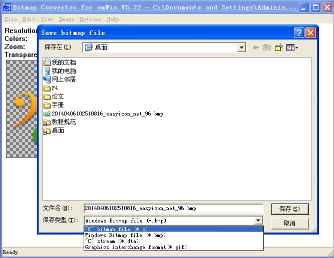

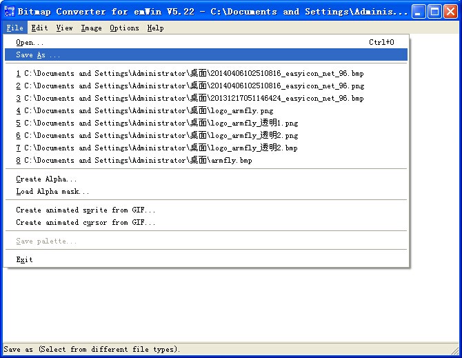

l 第四步:将上面的图片另存为C文件方法如下:
: _8 B8 S5 u+ n4 |: V
/ f) Y: a( N3 X/ ^& _

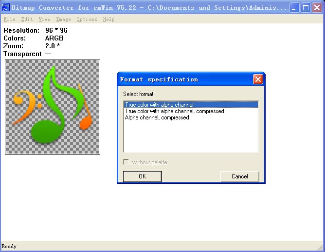

    点击另存为C文件后会出现如下的界面:
! o4 }6 A, t( W9 h' n
    这里我们就选择第一个True color alpha chanel进行保存。点击OK后会生成C文件。生成的C文件保存在了这个图片所在的文件夹里面(注意是大家加载的这个BMP图片文件夹,不是位图软件文件夹)。
    下面我们在emWin5.24模拟器上面显示一下我们刚才转换好的图标。

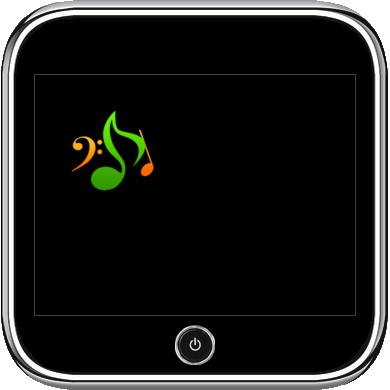

    实际显示效果如下:

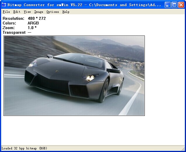

l 第一步:比如我们要转如下所示的BMP图片。
( u3 e; o! \- F* y3 F! |

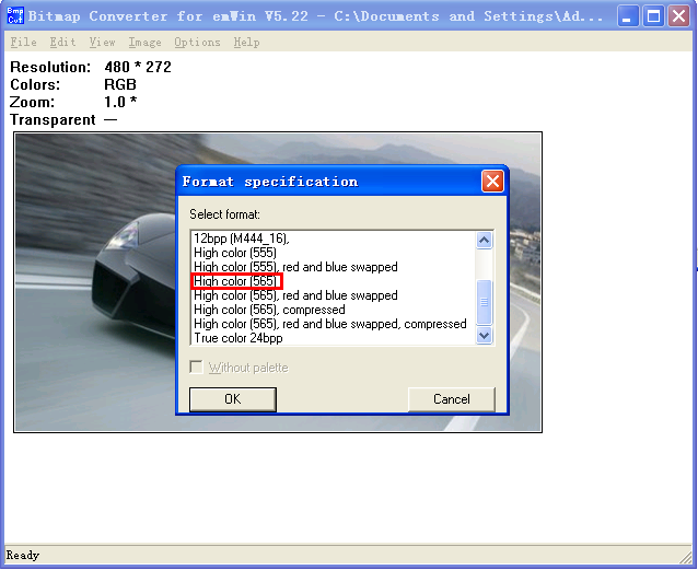

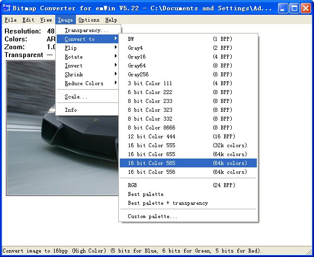

l  第二步:这里我们做一次图片的格式转换,转换格式如下:
" A: N7 F: _8 B. e( t
l  第三步:转换后,另存为C文件的格式如下:
. s/ D. D4 b6 m/ f' R

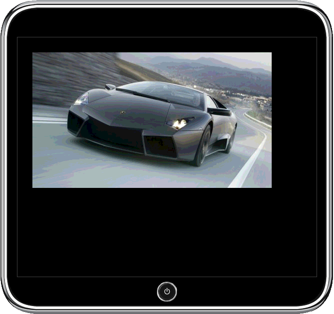

    转换后生成的C文件和图片在同一个文件夹里面。下面我们在emWin5.24模拟器上面显示下这个图片
    下面是模拟器上面实际运行的代码(图片数据没有贴,全部运行代码请看本期教程配套的例子)

    下面是实际显示效果:

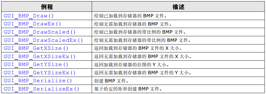

    讲完这两个例子以后,大家应该对位图转换器的使用有所了解了。下面开始讲直接的显示BMP格式的图片。STemWin支持的API函数如下:

实际显示效果如下:
第一幅是原始图片:
( ~: p9 J1 J% Y; J
第二幅是放大后的图片:
+ C- O- @9 Q+ Q: k5 T

实际显示效果如下:
