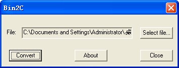

l  打开软件加载上面的图片
: e& q6 V. w+ U: V, d% R
l  加载后点击Convert即可,点击后没有任何现象,直接去图片所在的文件夹找即可
- D2 a( i# H; I2 E( X" g6 h

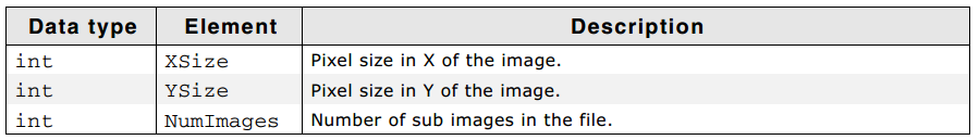

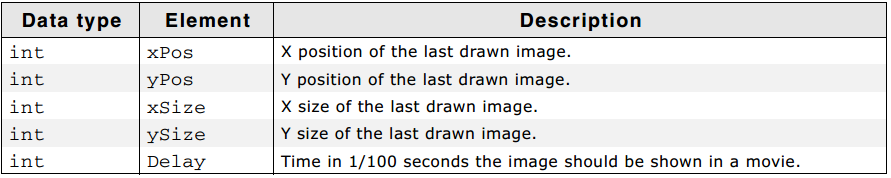

1.     这个函数用于获取GIF图像的信息。获取的信息填充到结构体GUI_GIF_INFO中,此结构体的定义如下:
8 z( a2 B1 H  L: }$ D
    这个里面有个错误:不是XSize和YSize,而是xSize和ySize(这个错误一直没有更正)。
2.     获取GIF图像的信息,获取的信息填充给结构体GUI_GIF_IMAGE_INFO,结构体的定义如下:
8 B/ D6 s7 p- i0 E, C
3.     绘制GIF的每个子图像。
4.     这里延迟时间参数InfoGif2.Delay要乘以10,主要是因为系统的滴答时钟节拍是1ms,而GIF图像的时钟节拍是以10ms为单位的。所以这里要乘以10。

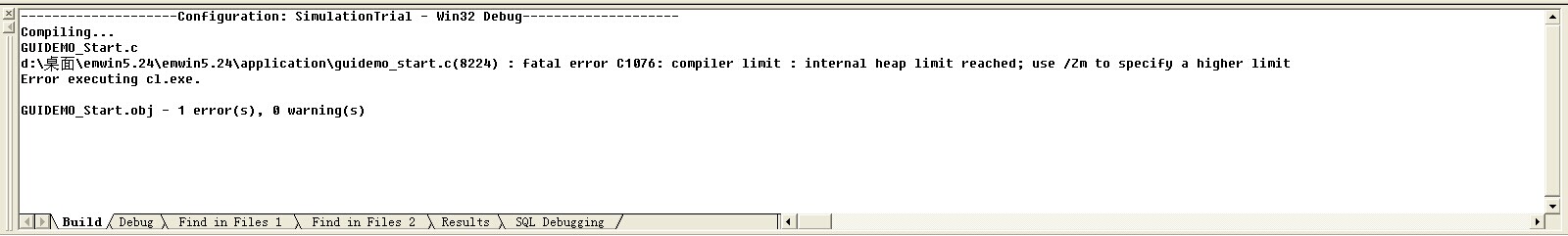

5.     模拟器编译会出现以下错误信息(fatal error C1076:compiler limit : internal heap limit reached; use /Zm to specify a higher limit)
6 f$ H$ i7 o1 d( W- b% S

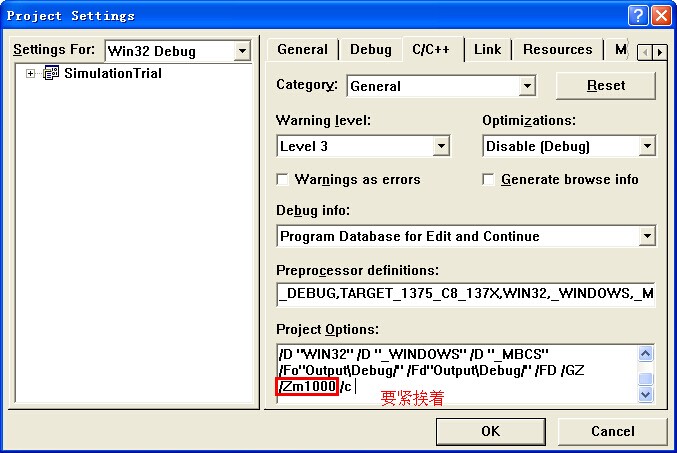

     解决办法如下:
    第一步:点击Project –>settings选择C/C++,在Project Options中加入/Zm1000(要从末尾进行加入,也就是/c后面,点击OK后会自动的加到/c前面)
( I7 P* Q- Y! P' ?4 b9 P7 m' D) O
    为什么改,大家可以看下msdn中的说明:http://msdn.microsoft.com/zh-cn/library/bdscwf1c。这个不属于咱们要介绍的范围,有兴趣的可以在网上搜索上面的错误信息进行了解。

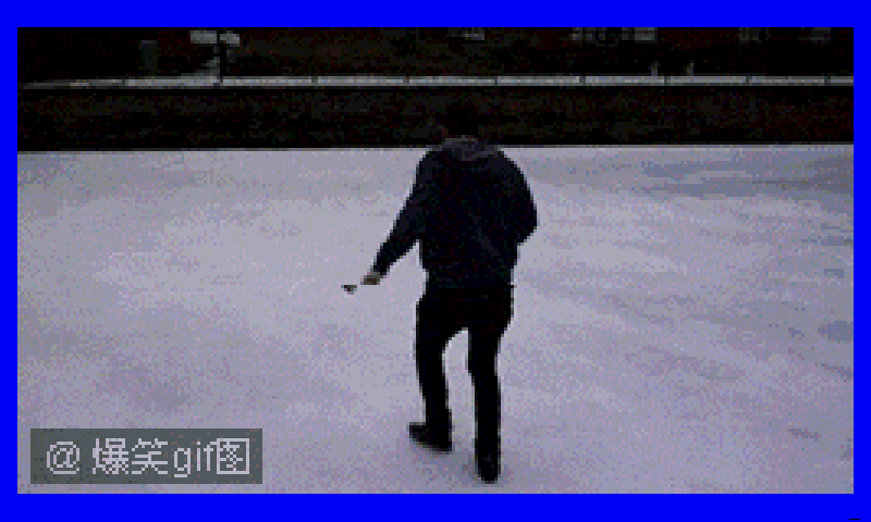

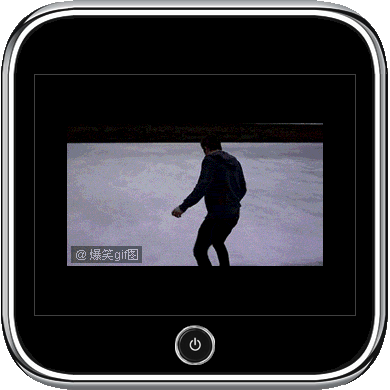

实际显示效果如下:

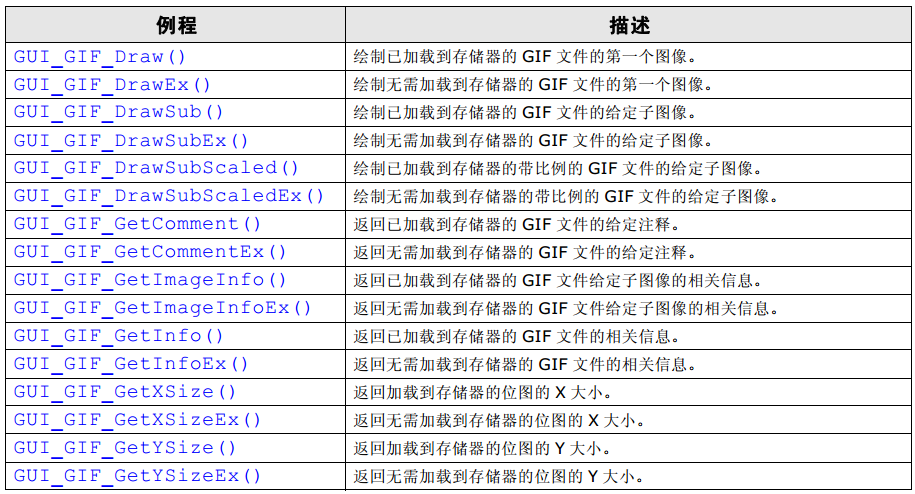

    对于GIF格式的图片,一般用存储方式显示即可,只有显示的图片不是很复杂,这种方式显示速度也比较快。当前STemWin支持的GIF图片 API函数如下:

实际现象效果如下:
2 x+ @5 y6 ~# l/ _

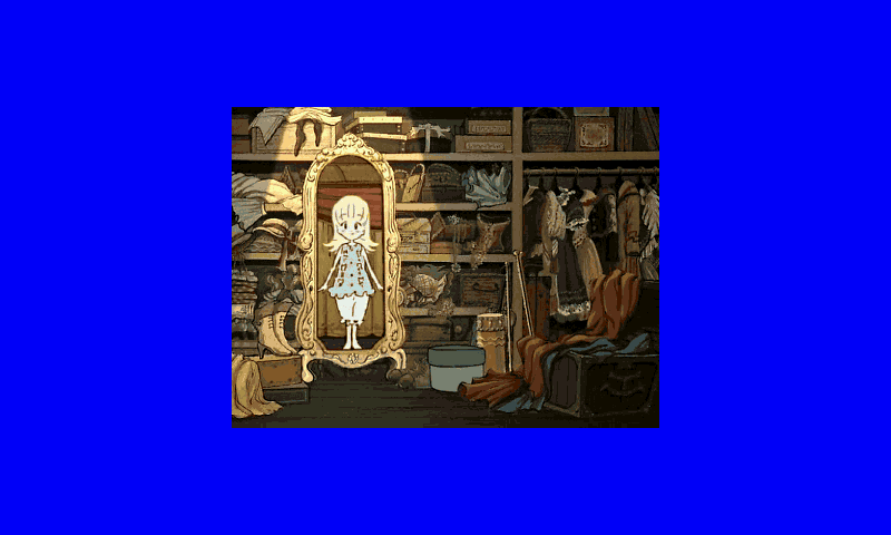

放大三倍后的显示效果如下:
2 v3 I; b5 A' Q; ?6 s

  27.          _ShowGIFEx("2.gif");  % E/ u5 t" \* T- G! z
  28.      }
    2 O5 a: t( h! G! y9 U! j
  29. ; c, z" _4 A9 ~1 u3 V& p4 y: J" h
  30. }
实际显示效果如下:
! W( a3 @, e. M2 D2 j# k
这个图片比较大,有2.5MB左右,所以刷新速度比较慢,第一次运行需要断电后重启进行显示。
